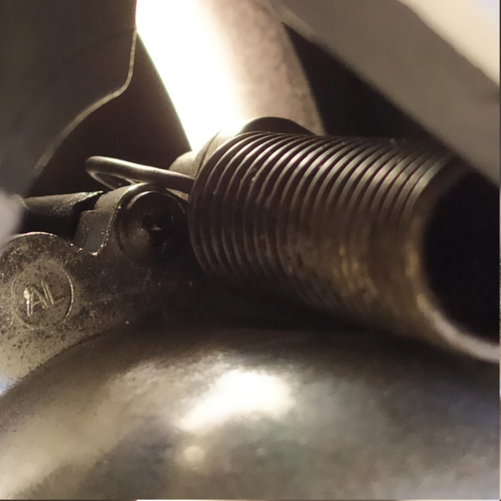

Ayant le même problème (visiblement c'est du récurrent) j'ai monté un ressort pour forcer la parabole à plaquer sur les vis vu que les rotules plastique sont hs.
Maintenant j’éclaire le bitume et non plus le haut des arbres.
En contrepartie je ne peux plus monter le cache ampoule à cause de la boucle du ressort. En même temps je n'ai plus ce cache ...
Justement si quelqu'un a ce cache qui traîne et non utilisé je suis acheteur !

Peux tu m'expliquer comment tu as posé ce ressort ?
Ça pourrait régler mon problème à peu de frais en attendant de trouver le Graal ...

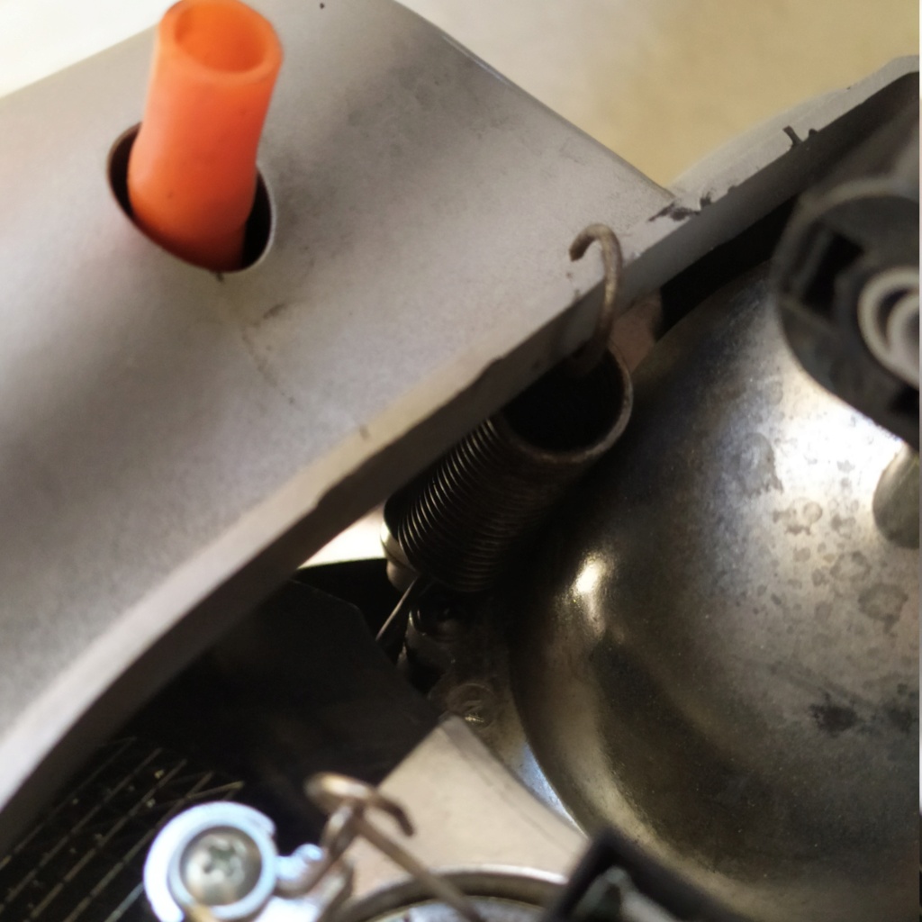

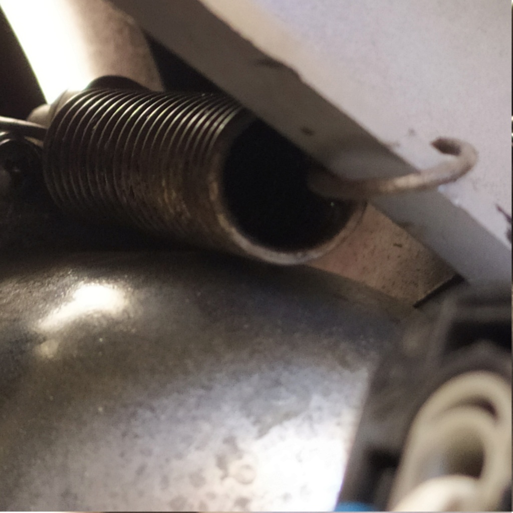

Sur un élan de courage, j'ai démonté le tête de fourche et le phare :lol:
Comme tu pourras le constater, j'ai fait ce montage un peu à "l'africaine" mais ça remplie la fonction.
Le plus compliqué est de trouver le ressort qui va bien.
ce qui est en haut de la photo c 'est le bas du coté droit du phare (assis sur la moto)
Dernière modification par pascal le 03 juin 2024, 21:20, modifié 1 fois.

Super , merci, 👍 j'avais imaginé que le ressort poussait le haut de la parabole mais en fait c'est l'inverse, elle est tirée vers la bas :!:
Maintenant comme tu dis, reste à trouver un ressort :? Celui que tu as posé fait quelle longueur approximativement ?

joss a écrit : 03 juin 2024, 18:50 Celui que tu as posé fait quelle longueur approximativement ?
Bon, je ne vais pas re démonter ! :shock:
Peut-être 35/40 mm

Montage du ressort fait, ça semble fonctionner et en plus j'ai même pu remettre le cache arrière du phare 😀
Un grand merci pascal 🙏
