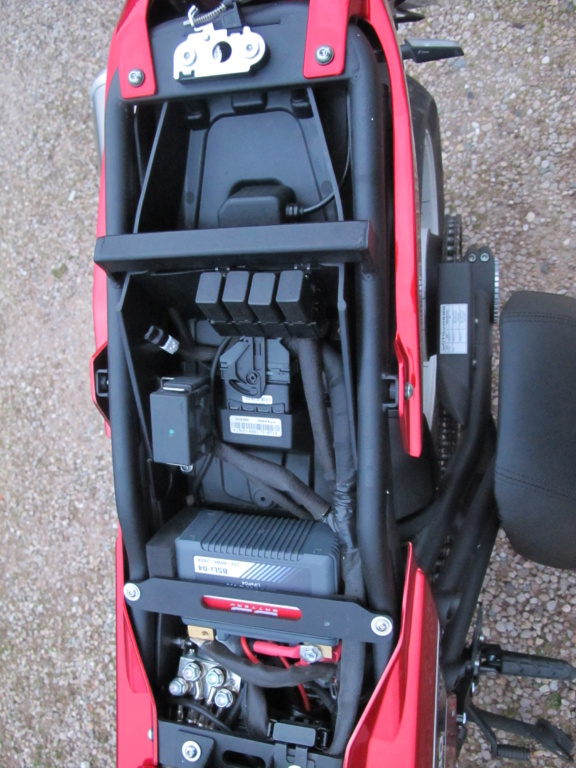

bonsoir,
je profiterais bien de vos connaissances sur la Milano.
je viens d'acheter une 2022,je cherchais la prise diag!
pas vu sous la selle, j'ai l'impression que ce n'est plus l' ECU que sur les Granpasso.
j'ai l'impression qu'elle est un peu pauvre (démarrage à froid compliqué).
merci ,salutations depuis l'AUVERGNE

Pour ta question, effectivement, l'ECU des Morini de cette génération (Euro 4) n'est plus celui des générations précédentes (Euro 3) :
un ECU Athena a remplacé l'ECU Magneti Marelli IAW5AM (similaire à celui de certaines Guzzi :wink: ).
La prise de Diagnostic a bien changé :
C'est désormais la petite prise blanche avec le capuchon noir à gauche (sur la photo = à droite sur la moto) de la rangée de relais, derrière la boite à fusibles.
Le câble de connexion est spécifique et, en plus, plus possible de s'y connecter avec IAWDiag/GuzziDiag comme sur les plus anciennes.
Le logiciel officiel est le Get Maya mais la version standard commercialisée par Get ne semble pas permettre de s'y connecter :evil:
(j'ai posé la question à Get/Athena qui m'ont renvoyé vers Morini et donc la SIMA qui ne (semble) propose(r) ce logiciel qu'à ses concessionnaires.
Sur le forum Allemand, un membre a essayé de connecter la version gratuite Maya Evo mais il faut, apparemment, un microcode spécifique aux Morini pour y accéder :? Bref, c'est pas si simple :|
