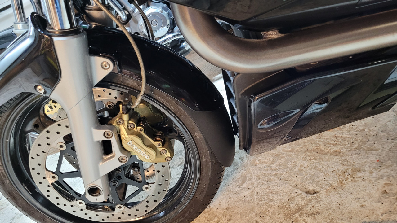

tu à un lien SVP merciDark a écrit : 04 mars 2023, 21:02 https://i.postimg.cc/J09cg3xv/20230304-151928.jpg
https://i.postimg.cc/NjXPgFrR/20230304-150619.jpg
Voila extension chinoise a 3 euros arrivée et montee
On verra ...

Il est fixé comment : colle + rivets pop ?Dark a écrit : 04 mars 2023, 21:02 https://i.postimg.cc/J09cg3xv/20230304-151928.jpg
On verra ...
Le leche roue arrive bientot ...

Il le vendent avec des vis . Moi j'ai fait 2 trous de plus et j'ai mis 4 rivets avec leur rondelles fournies côté roue pour que ça tienne bien .
Un coup de verni noir sur les rivet pour la finission
Pour la pose j'ai utilisé du double face pour le placer et voir si niveau roue et sabot ça le faisait et pris des repères.

Attention à ne pas le mettre trop bas quand même , car sinon, tu ne peux plus descendre le moindre trottoir.
Sur ma 1400 , il est très bas d'origine et je ne peux pas descendre plus de 5 cm.
Je l'ai déjà détruit une fois et heureusement , il n'est que collé soudé d'origine et du coup , ça n'arrache pas le garde boue , seule l'extension se décolle.
