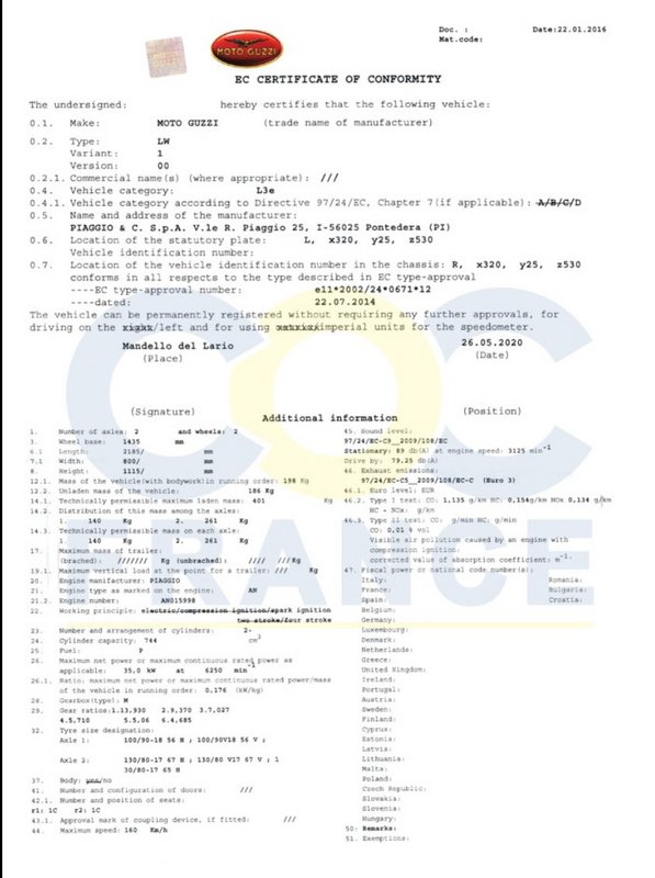

J’aime bien de pas clore un échange (car il s’agit bien de cela , sur un forum d’échanges) sur une question sans qu’il y ait une réponse ,
Quelle qu’elle soit , et a priori , on est tout de même libre en restant dans le cadre réglementaire de ce forum , de continuer à échanger. :shock:
A toute fin utile , je joins ce que peut (doit) être un certificat d’homologation (aussi appelé de conformité) ,
Utile lors de l’immatriculation d’un véhicule neuf, dont on voit rarement la couleur du fait que ce sont les concess qui s’en chargent , ou s’il s’agit d’un véhicule acheté hors CE.
Il s’agit d’un spécimen , à titre d’exemple et incomplet , d’une Guzzi dont je ne sais le modèle.
Nous remarquerons au point 32 , les tailles de montes homologuées. Ce doit être un doc similaire pour nos V85.
Messages : 4413
Re: V85 TT - Pneu : Heidenau K60 Scout (M+S)
Dommage que ce soit flou sur la photo mais il me semble bien que dans les dimensions de pneus indiquées , il y a bien la taille et la vitesse mais pas le type.
À savoir il n'est pas marqué si c'est radial ou pas.
Il y a un tiret à la place à moins que je n'arrive pas à bien déchiffrer cette photo floutée.

En effet , tu lis bien (pas pu faire mieux en termes de netteté) ; seulement l’indication des tailles est spécifiée ,
Le fait que le pneu soit D ou R n’est pas a priori un critère d’homologation (info données par mon cher voisin et motard , contrôleur ou un truc comme ça , au service des cartes grises à Marseille) ,
Bien qu’il puisse être spécifié.

Oui on est bien d'accord ... la taille est importante en diamètre , hauteur et largeur pour l'homologation , surtout pour conserver la justesse du compteur de vitesse ,
Mais pas la structure intrinsèque du pneu , qui peut être :
R = radial => le plus courant
D = diagonal => n'existe pratiquement plus
B = diagonal ceinturé => à priori apporte plus de rigidité et de longévité , donc le pneu diagonal ceinturé encaissera mieux les kilomètres , particulièrement pour les motos lourdes et/ou très chargées.
Le châssis et les suspensions aideront davantage le pneu que sur une carcasse radiale.
