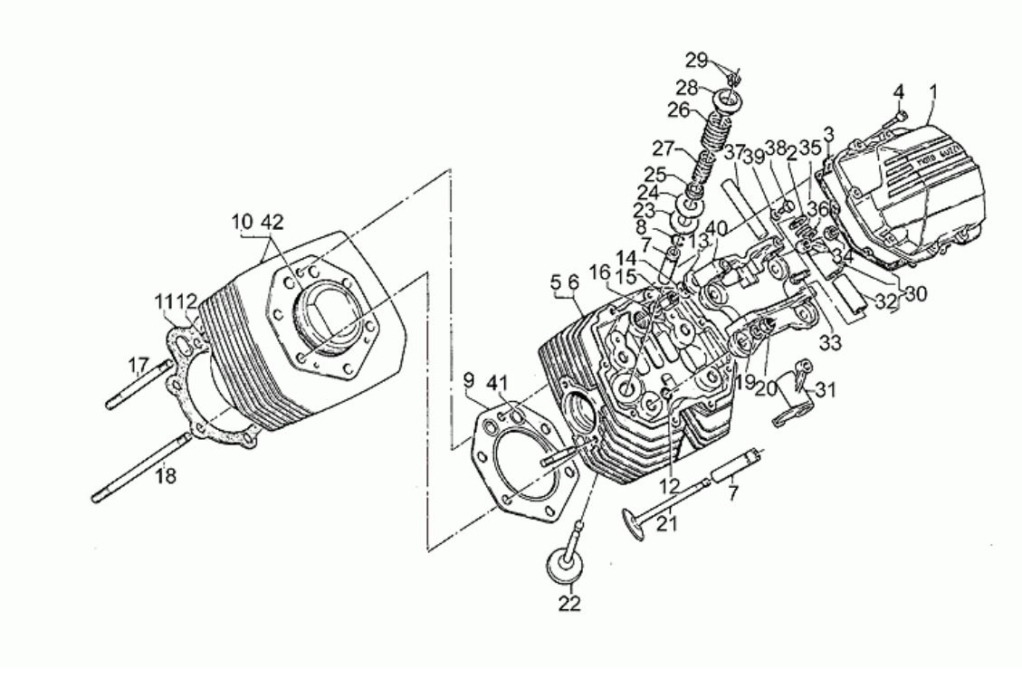

Re: 1000 SP - Vis culasse
Message par gaetan1 »
si on regarde bien il y a pas de bague. il y a un clip oui mais pas vu autre chose

Message par Cool »
Salut.
Oui il y a un circlips ou anneau élastique sur chaque guide.
Je l'ai en 4 x dans mes factures.
N°8 sur guide N°7.
https://www.stein-dinse.biz/eliste/inde ... c0gg&lg=fr
