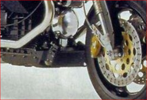

le positionnement sur la 1100 sport corsa d'origine sans protection caponord
attention les gars, refroidir l'huile Ok mais pas de trop... il y a sur la plupart des radiateurs une vanne thermostatique qui soit fait passer vers le radia ou fait tourner en circuit directe vers le graissage moteur voir les deux en meme temps pour toujours avoir une bonne température de l'orde des 100°c au vilo et piston

fafalastuce a écrit : 19 juin 2022, 10:19 le positionnement sur la 1100 sport corsa d'origine sans protection caponord
Merci fafa il me semblait bien avoir vu des radiateurs sans protection chez guzzi :wink:
Merci aussi pour l'info ( pas en dessous de 100°) je vais voir combien je gagne et j’aviserai en conséquence :wink: ( donc un intercooler a -10°sur les chemises c'est pas préconiser.... :mrgreen: )

Message par fafalastuce »
oui enfin la vu la grosseur ca doit le faire, on est a quelques degrets pret non plus
en plus je ne sais pas ou c'est pris car il me semble que la V85 a un carter d'huile semi humide, donc les calories doivent etre recuperer pas les carter inférieur et intermédiaire, pour moi ta dimension devrait etre bonne
