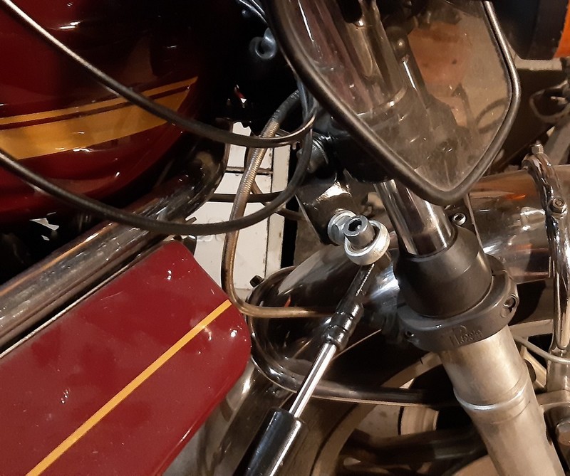

Sur mon attelage G5 / DBS, j'ai monté un amortisseur de direction de type automobile (je n'ai pas testé sans) :
J'ai également opté pour un "rigidificateur" de fourche.
En effet, mon panier précédent ( de fabrication artisanale et présentant pratiquement les mêmes caractéristiques que le DBS) avait induit des contraintes au niveau de la fourche matérialisées par la rupture du support AR de garde-boue.

Si tu dois monter un amortisseur de direction ,
Je pense que la fixation de l'amortisseur de direction d'origine sous le T inférieur de fourche est un peu "léger" (filetage de diamètre 6 mm) pour résister aux contraintes.
Côté fourche :
J'ai confectionné une pièce à partir d'une cornière qui s'appuie sur ce filetage de 6 mm et sur la vis de bridage du tube de fourche, ce qui fournit un support bien rigide et bien ancré.
Une rotule TSF vient rattraper les plans de travail différents de la fourche et de l'amortisseur.
Côté side :
Il faut un point d'ancrage pour l'amortisseur de direction qui lui permette de travailler correctement dans le bon plan (suffisamment haut par rapport au T de fourche) ,
Et qui permette à la fourche de tourner de buttée en buttée.
Cordialement
Côté fourche :
Côté side :
Cordialement

Je viens de monter le Metzeler Block K, il a fallu remonter le garde boue mais ca passe sans grosse modification, 2 pattes et l'affaire est réglée.
J'ai fait un petit essais, plus de guidonnage importants à petite vitesses en ligne droite mais il y a un léger guidonnage en courbe à faible vitesse.
J'envisage de mettre un pneu spécial side à l'arrière et un amortisseur de direction.
Le T inférieur monté sur ma T3 California n'est pas pré-équipé pour monter un amortisseur de direction (pas de filetage de 6 mm).
Je pense que je vais en commander un de Coccinelle et des rotules Unibal ou TSF et bricoler un montage entre le T et une attache du side voire le pare cylindre qui est plus haut,
Ce n'est plus une urgence, j'irai certainement au Millevaches sans.
Merci à vous tous.
Merci à vous tous.
