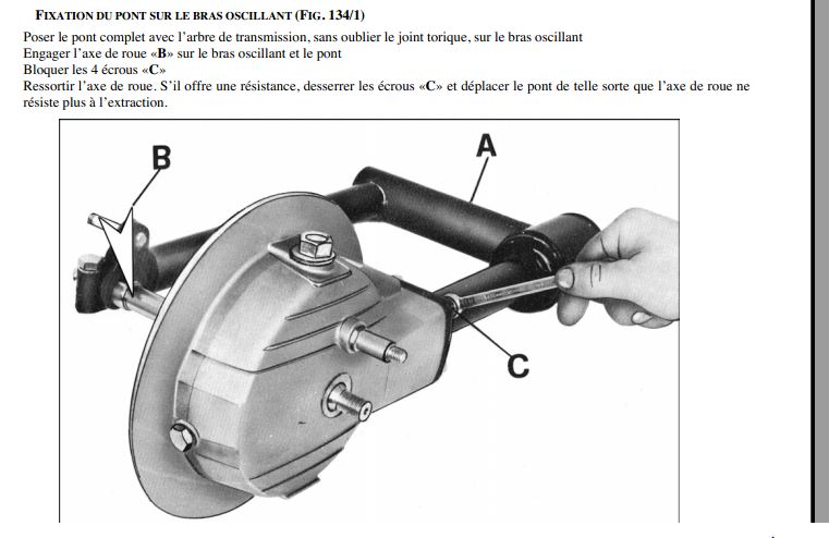

Au sujet du pignon d'attaque et roulements coniques.
Après avoir sorti le pignon d'attaque tu auras accès visuellement à pas mal de chose.
Je pense que tu le sais car tu as du le voir dans le PDF.
Mais au cas ou, attention au remontage.
Il y a 2 trous de passage d'huile qui correspondent entre le carter du pignon d'attaque/roulements coniques et le carter du pont.
Et puis 2 joints.
Et puis 2 joints.
Salut guyader
Non, aucune crainte de dérégler le jeu et calage avec les rondelles sur le pignon d'attaque.
Car tout est bien bloqué avec l'écrou côté cannelure, regarde le PDF.
Tu loges les dents du pignon d'attaque délicatement dans les dents de la couronne, tu mets tes 2 joints 2.62 (neufs si tu peux) et le carter du pignon d'attaque dans la bonne position sur les 4 goujons du carter du pont.
bonne position
Donc surtout ne pas oublier de mettre en concordance les trous de passage d'huile qui permettent de lubrifier les roulements coniques.
Car il me semble bien dans mes souvenir (sauf erreur de ma part) qu'on pouvait par mégarde pivoter 1/4 de tour le carter du pignon d'attaque sur les 4 goujons et du coup décaler le passage d'huile.
Donc pour éviter cette erreur possible, j'ai mis un repère sur le carter pour m'en rappeler.
Des fois il suffit d'un bref moment d'inattention et après adieu les roulements coniques.
Autre chose, détail à ne pas négliger.
Avant de resserrer au couple les quatre écrous, présente le pont, fait un serrage léger du pont et met l'axe de roue en place , il doit coulisser sans forcer.
Comme expliqué ci-dessous.
bonne position
Dernière modification par jeanroche le 10 août 2018, 14:34, modifié 3 fois.
