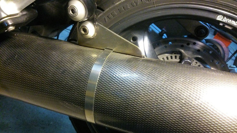

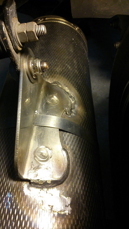

Message par sprintmob »
Salut à tous
Pour finir deux photos du pot. j'ai ressoudé la patte mais j'ai fait une fente dedans pour pouvoir passer un collier Serflex inox. Ceinture et bretelles comme on dit.

Did, simple curiosité de bricoleur de ma part puisque j'ai un adaptable, comment as-tu fait cette petite fente dans la tôle inox ?
Salut Denis
pour nos lignes d’échappement ce n'est pas toujours facile de tout bien aligner sans que rien ne soit en contrainte > sinon casse. j'ai tout mis en place avec un léger serrage et une fois tout bien positionné j'ai serré les différents colliers. Aujourd'hui ça n'a l'air de forcer nulle part. Pour la fente dans la patte, j'en ai bien bavé. j'ai commencé avec un foret 3mm revêtu Ti qui a à peine entamé l'inox. j'ai sorti la Dremmel avec un vieux disque à tronçonner usé (petit diamètre)pour faire une bonne amorce de chaque coté et j'ai fini à la petite fraise carbure de tungstène.
Voili voilou.

sprintmob a écrit : ...Pour la fente dans la patte, j'en ai bien bavé...
Je veux bien te croire :P en tout cas le résultat est propre.
