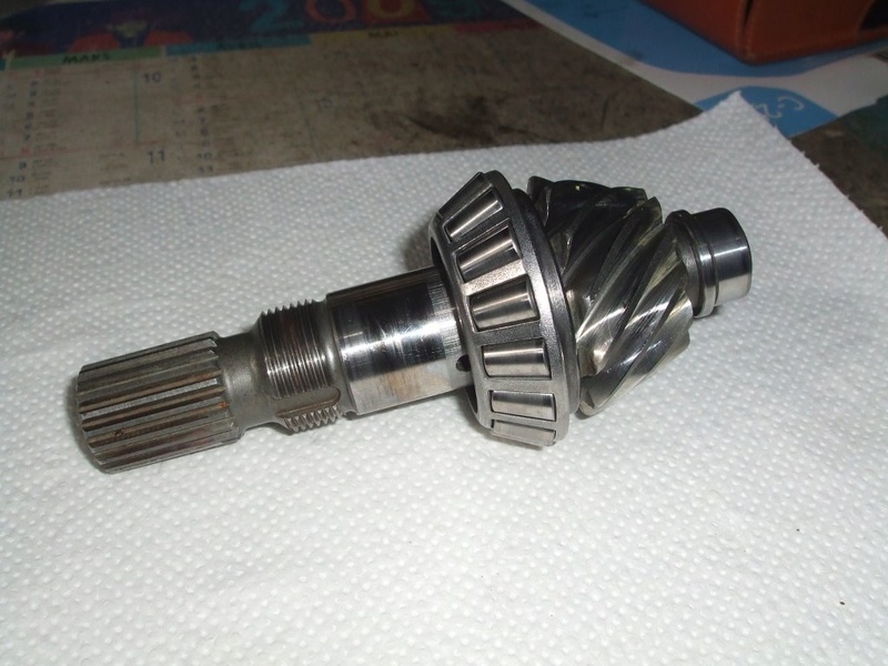

Salut Jean-Jacques à bientôt en Suisse. Photo insérée comme tu peux le voir.
z

Merci Serge
Etant une bille en informatique ; Serge m'insère souvent des tofs a ma place :oops:
Comme on vois sur la photo ; cannelures parfaite ,trace usinage sur l'engrenage du petit pignon d'entré ,roulement ok
Le tout est dans cet état ,soit a peine rodé
C'est de la qualité
