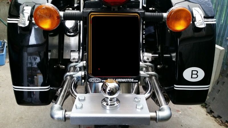

Pour l'attache voilà ma solution :
Les tubes sont en acier inoxydable de 22mm. Seule faute de goût, les deux coudes de plomberies pour les raccords.
Avant çà, j'avais cintré les tubes pour qu'ils soient sans raccord mais je ne suis jamais arrivé à faire une petite courbe et c'était encore plus moche que les raccords...
Pour les deux tôles de la boule, c'est du 4mm. Deux couvercles s’emboitent et enserrent les tubes.
Quatre boulons de 10mm - avec entretoises afin d'éviter l'écrasement – se chargent de fixer les couvercles.
Enfin, aux extrémités des tubes inox, des tiges filetées de 16mm sont enchâssées et soudées.
Un tirant se fixe sur ce boulon de 16mm et va rejoindre une attache (d’origine) libre qui est fixée sur le cadre, et qui se cache juste derrière la tôle noire.

Très beau travail Alain, tu touches ta bille ! :wink:
Là , c' est du costaud !
Suis admiratif de ton travail, ça a de la gueule ! :wink:

Merci, il ne reste plus qu'à essayer l'ensemble sur la route !
Alain.
