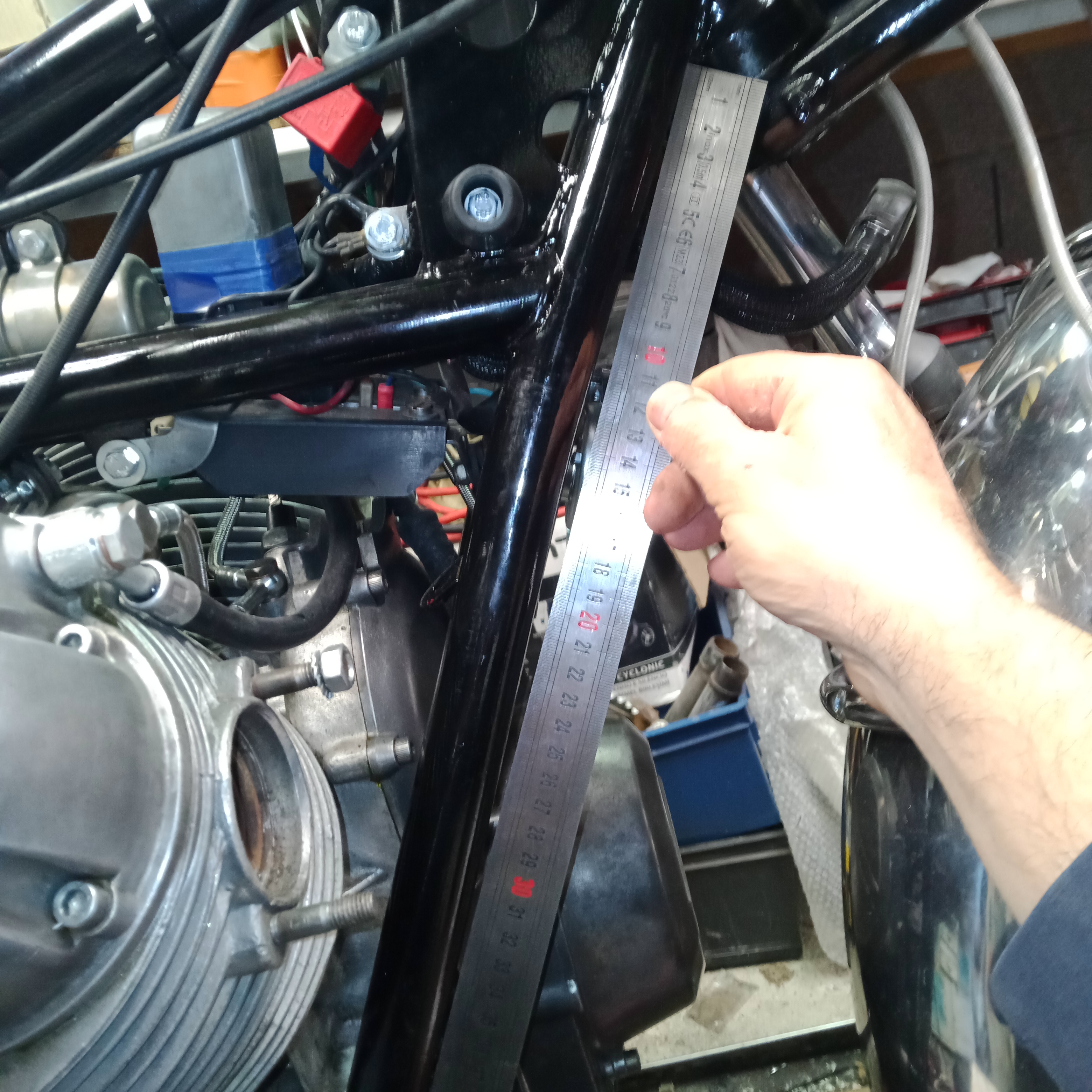

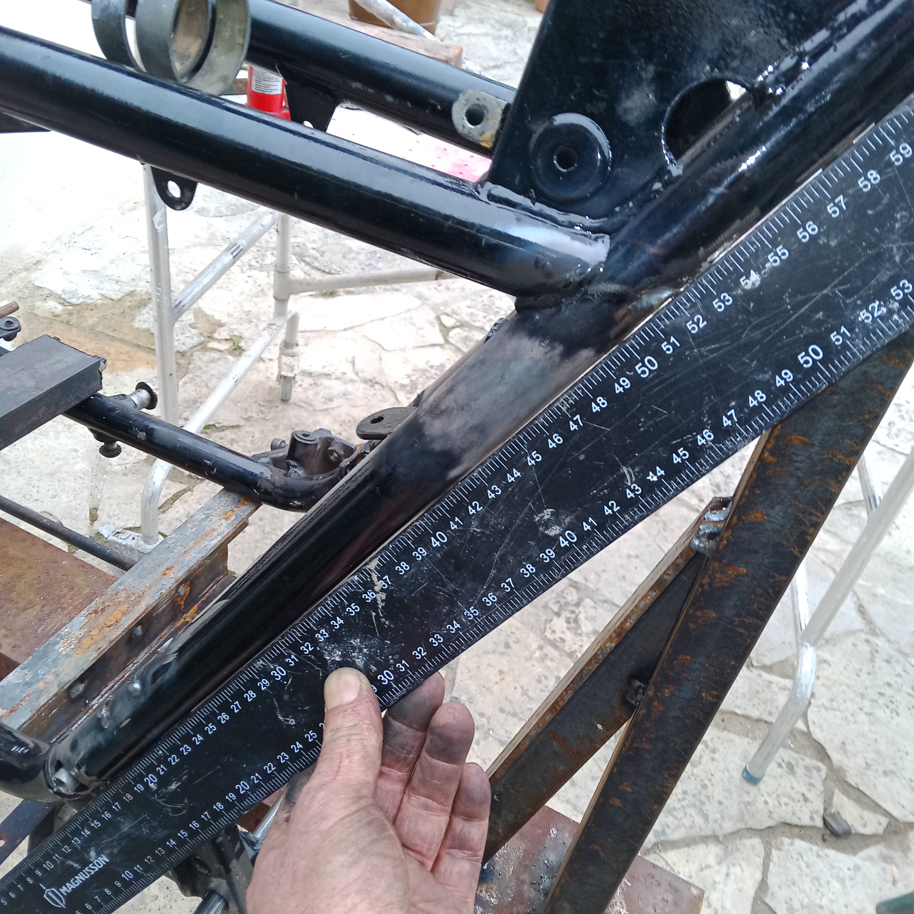

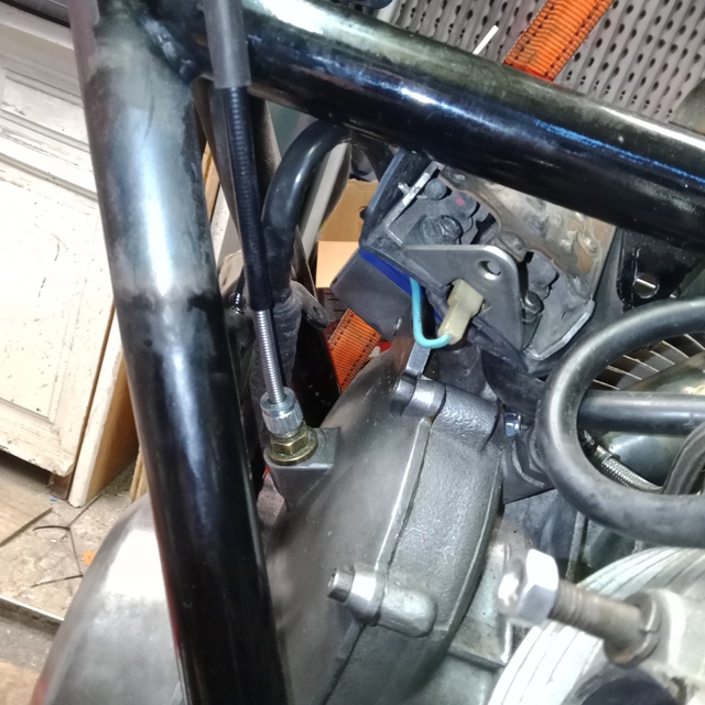

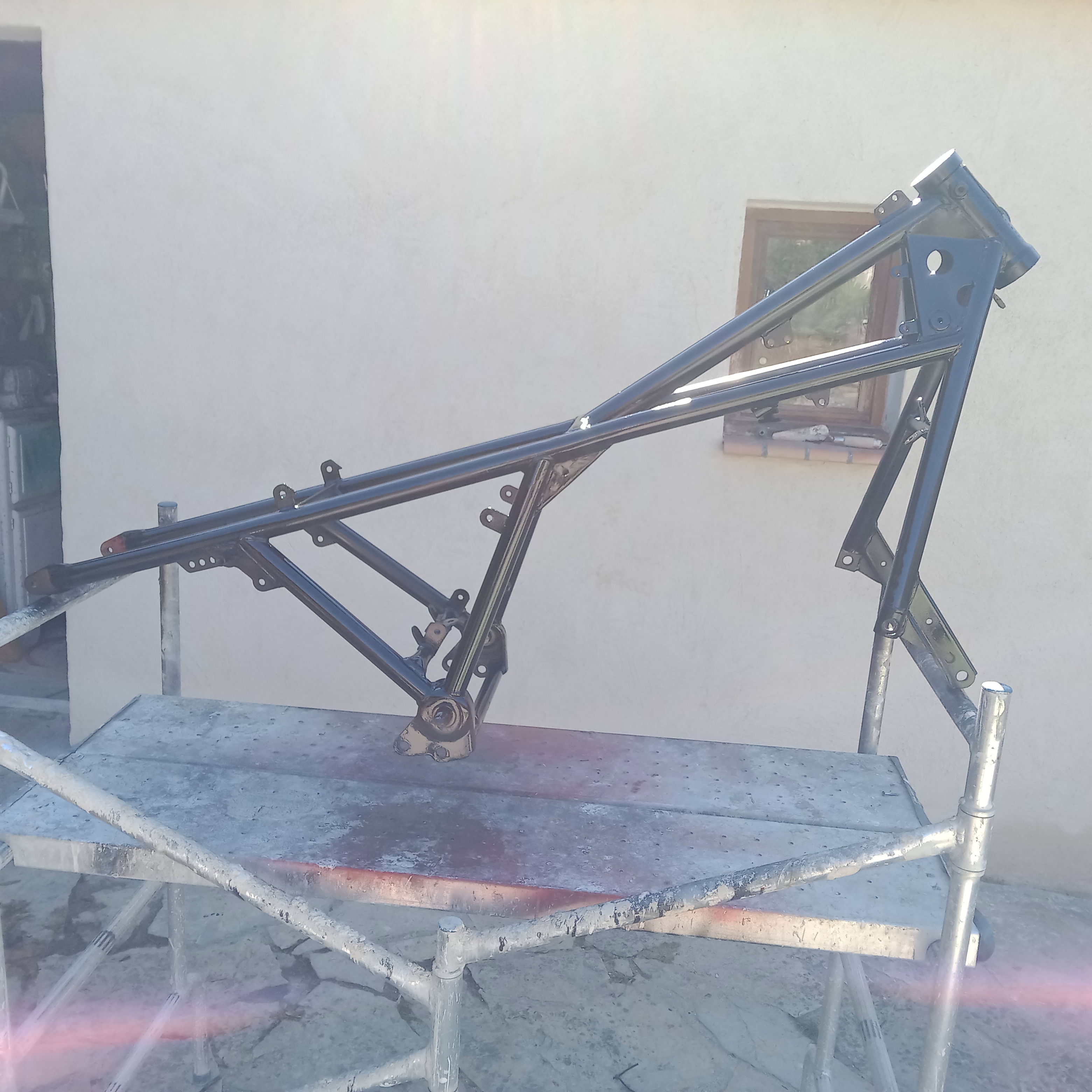

Voila en photos les 2 problèmes :
les deux tubes supérieur plonge juste avant le renfort transversal servant a l’attache du réservoir et les tubes dessous.
L'angle de la déformation est de l'ordre de 3 degré environ (et ça fait beaucoup de cm au niveau de la colonne !!!)

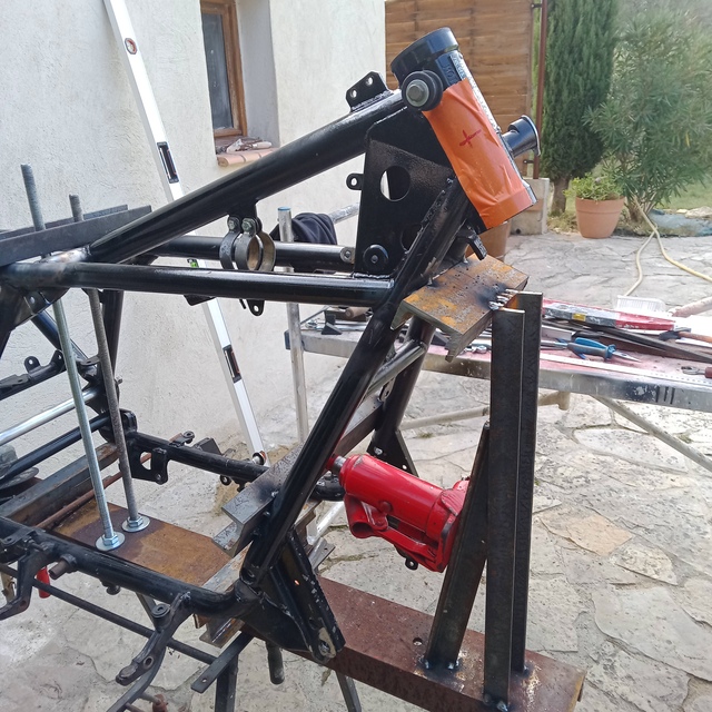

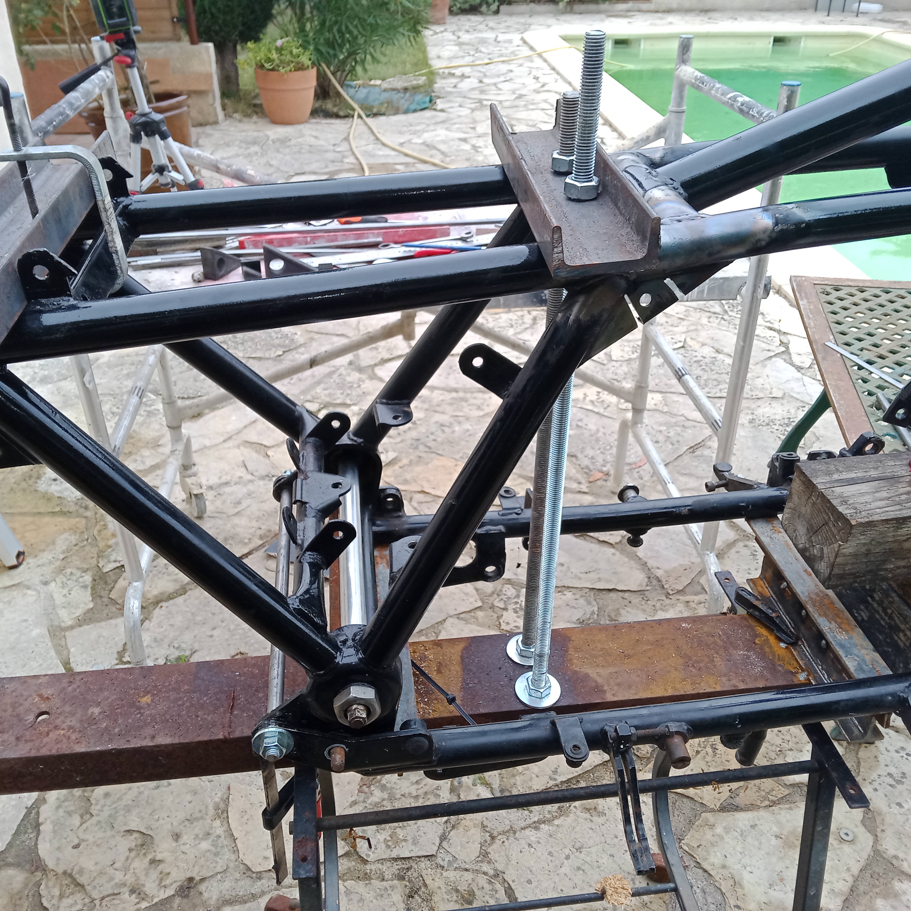

Voici le marbre confectionner a base de bas de cadre de California
(la position(angle, entraxe et symétrie est la base de référence donc a peaufiner particulièrement, j'ai utiliser deux laser pour cela ...)
sur cette photo on voit le bridage a partir duquel on voulais que les tubes remonte et les coup de meule sur le renfort pour faciliter la manip.

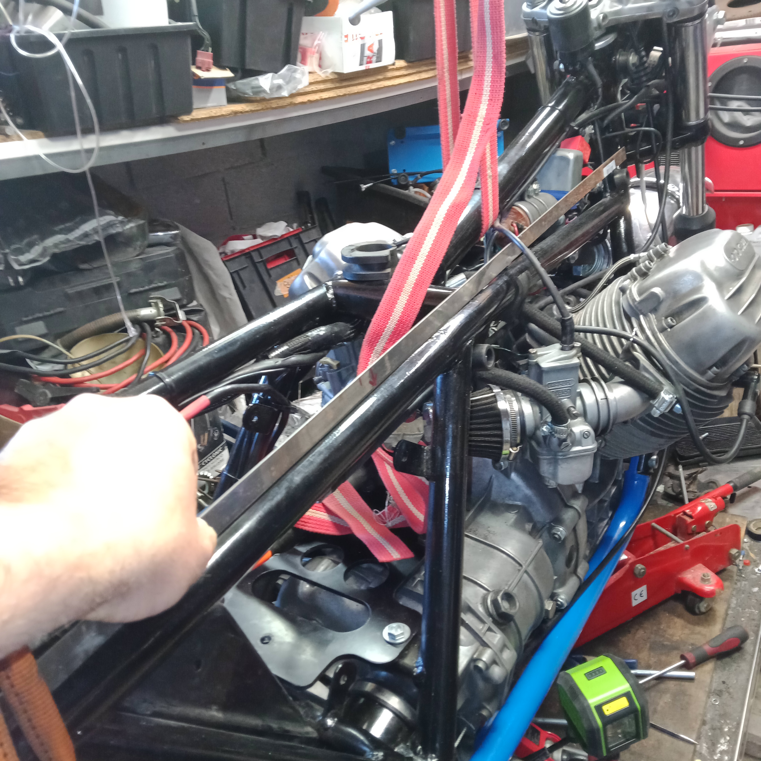

et l'autre défaut des tubes avant :
les tubes devrait être rectiligne et a été plié pour rejoindre le point de fixation du bas de cadre :

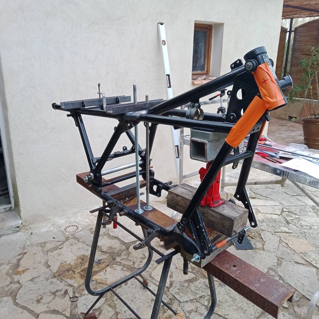

et voilà le montage a blanc par ou a commencer toute cette aventure :
et enfin la remise en peinture du cadre !!!
