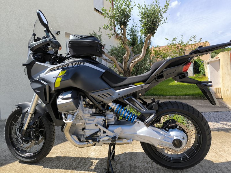

Ça y est l'EMC monté ! c'est un road 1 bleu (sur le noir c'est plutôt sympa !) sans réglage de précontrainte à molette (je roule à 98% seul).
Du coup je suis allé sur ma "spéciale marteau piqueur" et c'est tout bon !
J'ai réglé l'hydraulique (1 seule molette) sur 12 crans en partant de 0 (desserré à fond) mais si la fourche absorbe bien en compression elle devient "sèche" en détente.
Du coup -1/4 de tour en précontrainte ressort (écrou de 19 sur le tube droit) et toujours les -3 crans en détente. Réglages validés ! (rappel : je fait 85 kg le matin à jeun …)
J’ai viré les écrous de 15 (pas de clef de 15, obligé d’emprunter une clef à œil de 16 au voisin !!!) pour mettre du 17 ...)
Sur une route "normale" je suis sur un pullman , manque plus que la bulle haute pour le confort ultime ...

Avec l'EMC à réglage traditionnel avec écrou et contre écrou, trouves tu une différence de garde au sol ?
Avec mon road 2 avec précontrainte par molette, je suis leger plus haut, ce qui ne me dérange pas par contre l'amortisseur travaille sur toute sa longueur,
d'où un net gain de confort mais la béquille centrale frotte encore plus qu'avant.
A 2 chargés précontrainte au maxi et, je suis descendu à 5 clics en hydraulique pour raffermir, ça frotte moins mais cela nuit au confort.
J'en suis à me demander si je ne vais pas virer cette centrale !!!
Les cales pieds touchent juste après la centrale mais c'est beaucoup moins dangereux.
