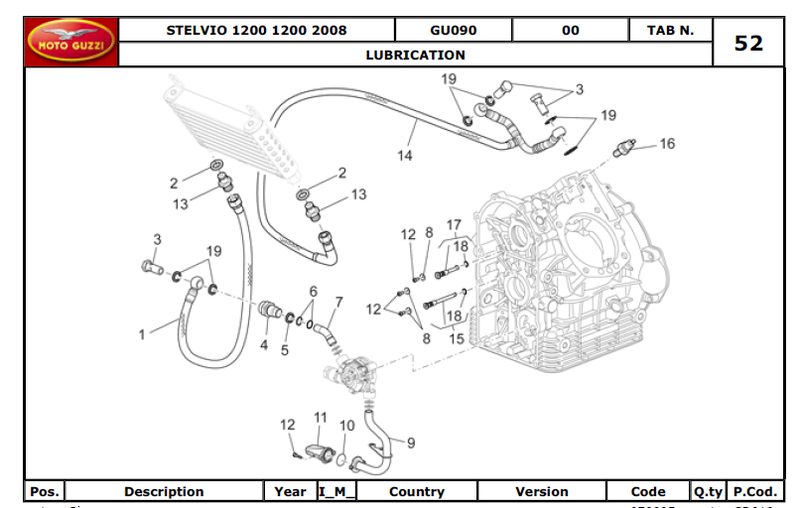

jean jacques 29 a écrit : Il doit avoir un torique aussi sur la crépine ? (risque qu'il soit aspiré )
Jean Jacques
Indice 10 sur le dessin éclaté ci-dessous. Dans mon cas le joint torique était resté dans sa gorge, au dos de la crépine (11).
Pour qu'il soit aspiré vers la pompe, il faudrait le "plier" en deux pour rentre dans le tuyau d'aspiration. Je pense que le risque est faible.
Par-contre cette foutue vis (12) ... sur un coup de "pas de bol" ... elle pourrait bien être aspirée. Et là ... la pompe ne va pas aimer.
