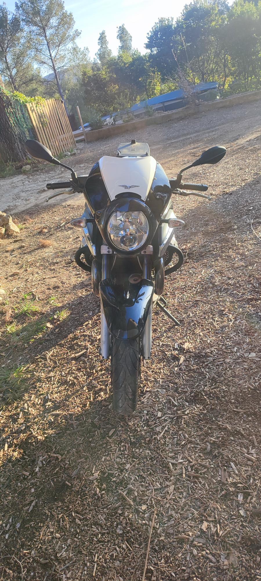

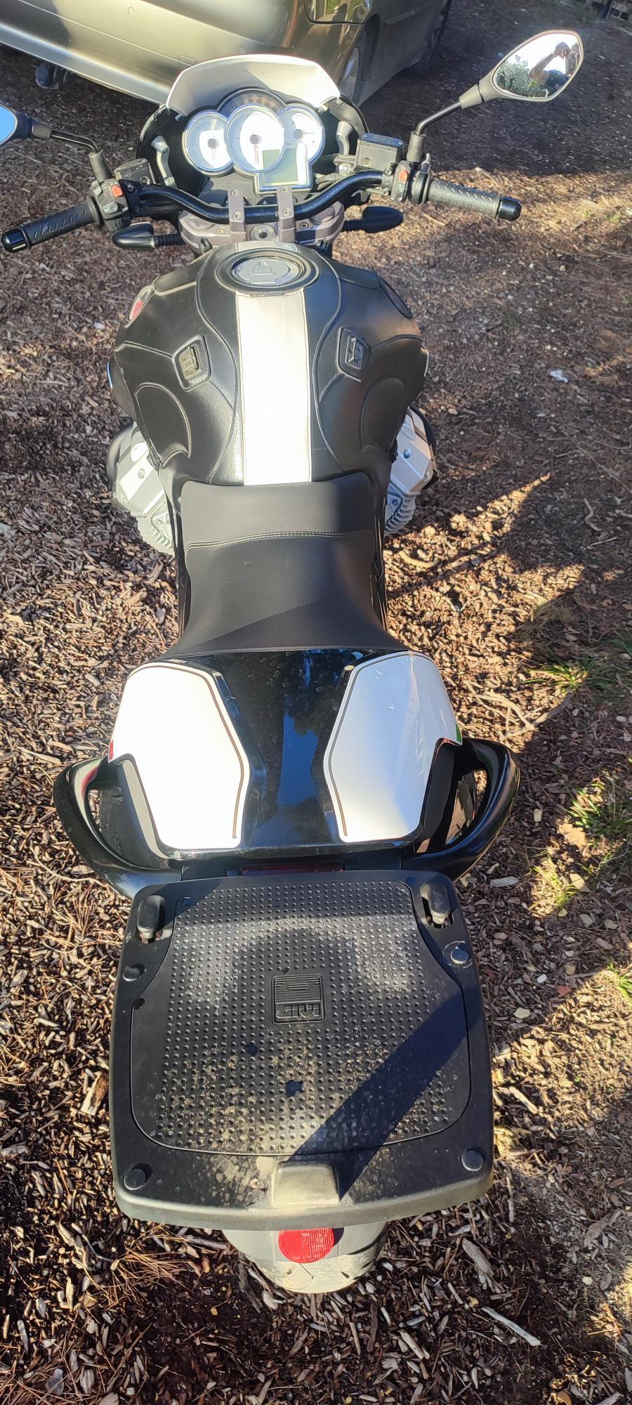

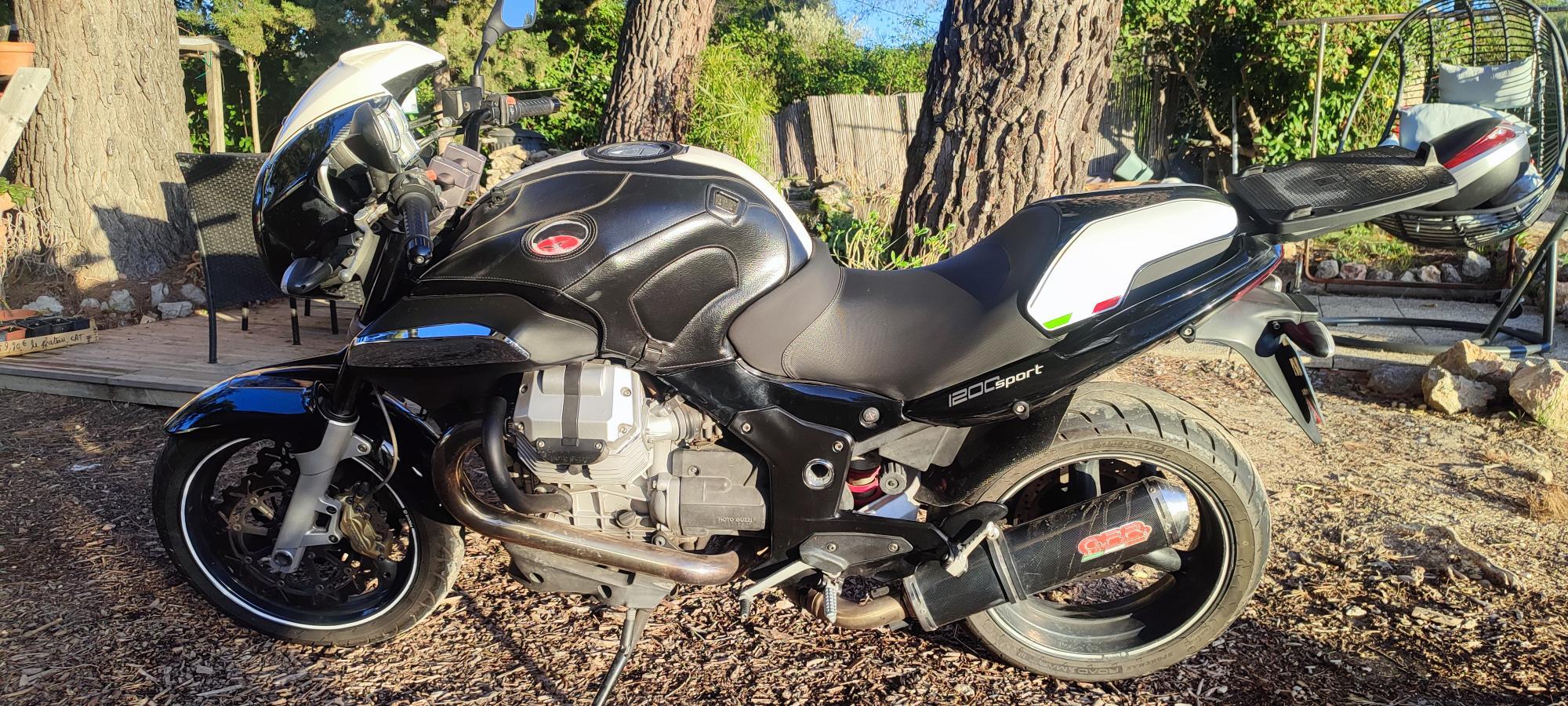

Quelques photos de la belle
https://www.zupimages.net/viewer.php?id=25/07/ibgt.jpg
https://zupimages.net/viewer.php?id=25/07/z2kk.jpg
https://zupimages.net/viewer.php?id=25/07/ibgt.jpg
https://zupimages.net/viewer.php?id=25/07/7w7u.jpg
