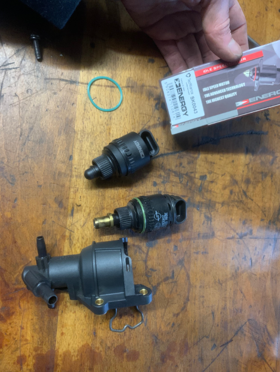

Pour ceux que ca pourrait aider ...
Il semblerait qu'en faufilant un tournevis porte-embouts avec une rallonge pour démonter/ nettoyer le stepper,
j'ai endommagé le connecteur femelle serti sur l'injecteur d'origine (qui avait déjà pas mal de jeu).
Ce qui a certainement créé un court-circuit causant son décès. :oops:
(Pas de signal en testant au multimètre directement sur les bornes de l'injecteur)
Pas toujours rationnel et ayant grand besoin de la bécane rapidement, j'ai commandé ce qu'il y avait de livrable au plus tôt, un iwp189 compatible.
Pour ce qu'il en est de ce que l'on raconte sur les injecteurs "neuf" à 40€ ... tout est vrai ! :mrgreen:
Il a tenu 30 bornes avant de commencer a partir en cacahuète, perte aléatoire du cylindre gauche, impossibilité de rouler sur le filet de gaz et reprises fulgurante par à-coups en sortie de virage ...
Ce qui a rendu le trajet retour sur une route de montagne carrément périlleux :shock:
Une fois rentré j'ai trouvé une casse moto qui avait un injecteur Magneti Marelli iwp 189 provenant d'une 1200 Griso 8V LSE00 2007/2013 à 29,90€ !
48h plus tard, démontage et remplacement du "compatible" en 3mn chrono (une seule vis a enlever) puis reset TPS et auto apprentissage histoire de repartir propre.
Essai de 200 bornes aujourd'hui et la bécane tourne carrément bien.
Pour info on peut aussi trouver un iwp189 (bague rose) Magneti Marelli pour environ 130€ chez mystère Otto entre-autres.
Pas moyen de savoir si le problème des coups de gaz spongieux du départ ont été résolus grâce au nettoyage du stepper ou suite au changement de l'injecteur (probablement déjà défectueux) ,
mais ils ont disparu aussi :)

Carrément ! Quel soulagement d'entendre le moulin chanter :D
D'après un mécano a qui j'en ai parlé ce serait bien le stepper qui serait a l'origine de mes "premiers" problèmes, il a été un peu surpris par la méthode de nettoyage :mrgreen:
Merci aux membres pour les conseils et les explications sur mes autres posts qui m'ont super bien aidé :)
Juste au cas où comme moi tu n'aurais jamais demonté le stepper, il ne faut enlever que les 2 torx "visibles" (les supérieures) celle d'en bas ne tient que la platine et n'est pas facile à remettre :wink:

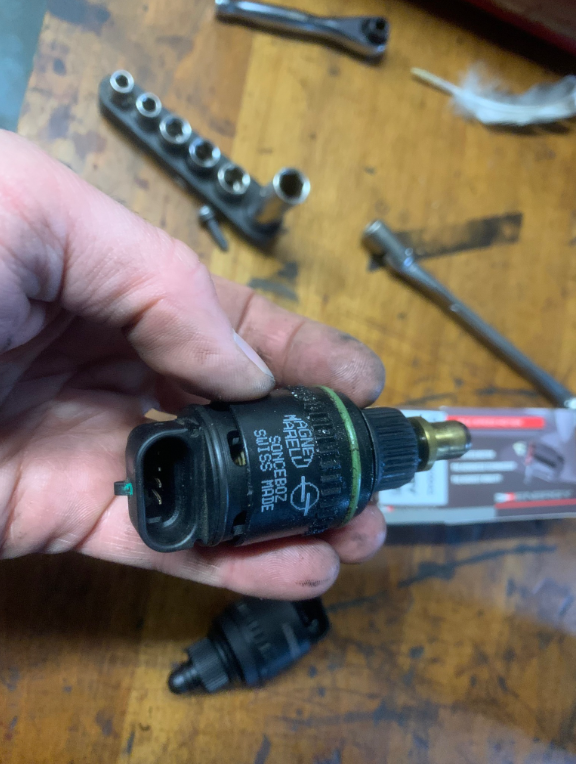

Message par Wil »
Je ne suis pas sur qu'on puisse ouvrir le stepper, j'avais cru comprendre qu'il était serti du coup je n’ai pas essayé mais je n'ai pas retrouvé le post qui en parlait pour pouvoir le vérifier.
Après l'avoir démonté de la platine je l’ai bombé copieusement au nettoyant frein via l'encoche, laissé agir, rebombé puis soufflé au compresseur a basse pression.
Ensuite même opération avec le nettoyant contact sauf que j’ai insisté plus longtemps avec le compresseur et je l'ai laissé sécher jusqu'au lendemain pour être sur de ne rien court-circuiter ...
J'avais déjà nettoyé les 3 durites donc je les ai juste inspecté avant de les remonter.

Salut Vince :D
Oui le stepper ouvert est en autopsie :oops: .

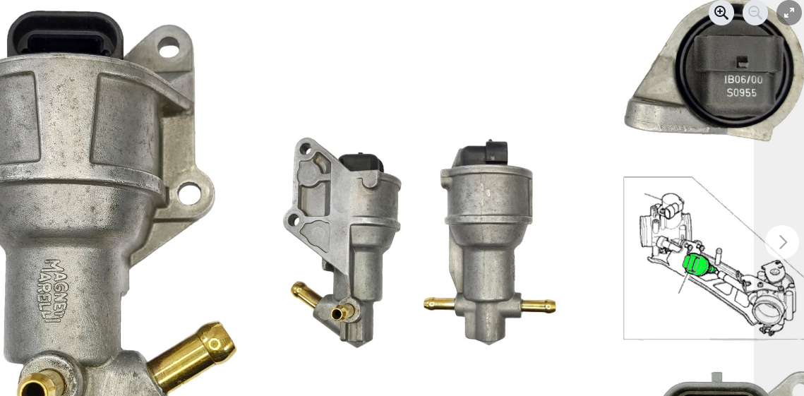

Apparement il y a aussi une autre référence GU896540 (apparence noir plastique)
https://www.motorparts-online.com/en/mo ... w67uWh1_Ag
Exemple sur Griso
https://www.facebook.com/groups/grisogu ... 282423285/

Et j'ajoute ..autre référence sur part list griso 981011 ..corps papillon 34.59
https://www.stein-dinse.com/fr/item-ite ... kHfTL.html

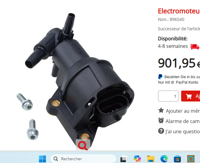

jeanroche a écrit : 27 juil. 2025, 09:07 Salut.
Est ce que c'est le même stepper motor ?.
Le mien non, il est en plastique noir comme la seconde ref (on voit les 2 emplacements des vis torx)
Celui se la griso est en ouverture pour autopsie mais il est démontable et remontable du coup ou sacrifié au nom de la science ? J'ai pas Facebook je ne peux pas consulter le post. :?
Ah la vache il pique le prix du neuf ! :shock:

Messages : 3085
Re: 4V - Electrique : Erreur P0201 Injecteur HS ?
Bon, ça confirme bien l'existence de 2 références stepper motor, 1 gris et l'autre noir

Mieux vaut comprendre que le modèle GU05135830 a été remplacé par l'autre, en plastique.
8)
Image Image :evil:
Messages : 3085
oui :)
Mais j'étais en train de chercher la pièce Magneti Marelli IB06/00 (tête moteur seule).
Ben.., pas vu, nulle part.
On voit de la IB01 ou IB02 pour Fiat , mais pas la IB06 :oops:
