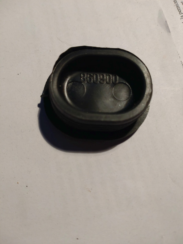

Suite à mon changement de pneus , j'ai remonté mes roues samedi , et en rangeant les outils une fois tout terminé , j'ai trouvé ce caoutchouc par terre.
Et je ne vois pas du tout où il peut aller , si toutefois il fait partie de la moto ...

Re: V85 TT - Mécanique : Caoutchouc inconnu
une idée avec le numéro appelle un concessionnaire
Serait-ce un caoutchouc de la roue arrière , pour absorber les chocs du cardan ?
Je ne les ai pas de prêt pour confirmer , mais je sais qu'il y a des amortisseurs en caoutchouc sur la roue arrière pour faire le lien mécanique entre la roue et le cardan.
M'enfin,; vu l'épaisseur , c'est pas très probable.
Sinon , ça ne me dis rien.
On dirait plutôt un truc pour boucher un trou.
Bouchon de bras oscillant
https://www.pieces-motoguzzi.com/moto-g ... /3212/3059
Pièce numéro 11 sur l'éclaté
Merci à tous pour votre attention ! Bravo le forum !
Et bravo à Aspirambo qui gagne la cuillère en bois.
C'est donc de ma faute , en remettant la roue j'ai dû attraper ce bouchon ...
En effet , tu n'as pas eu la vie facile ...
En tout cas , c'est remonté après dîner.
Un jeu d'enfant , le support disque est vraiment bien foutu.
