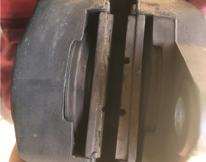

Bon les deux autres étriers ont effectivement des plaquettes neuves ou en tout cas bien au dessus de la limite

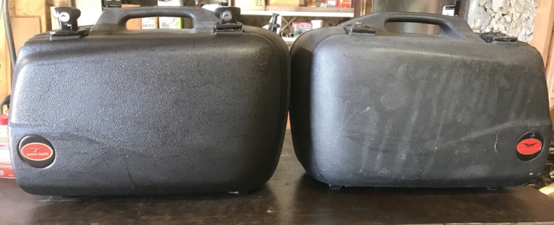

Entre deux démontages je me suis occupé des valises qui étaient assez défraichies. Un petit avant/après

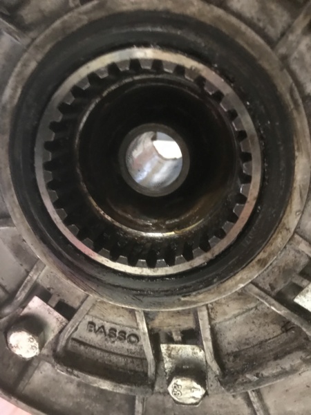

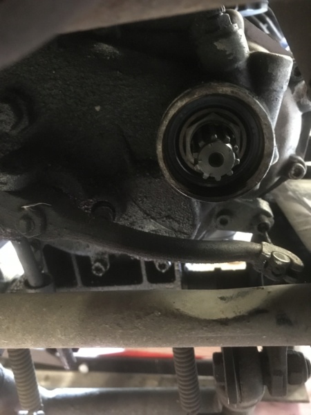

Du coup, ce weekend c'était contrôle de l’arrière et plutôt très satisfait de l'état au vu du kilométrage
Un bon nettoyage de la vieille graisse, un petit coup de graisse au molybdène pour remonter tout ca et ca devrait repartir pour quelques bornes

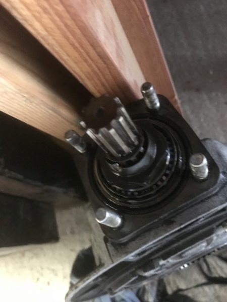

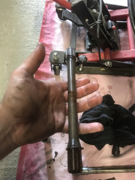

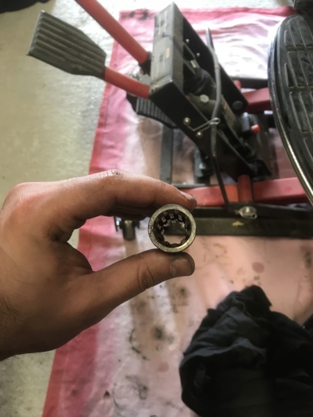

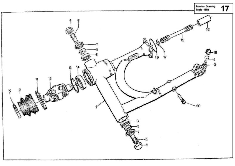

Le u-joint, on est d'accord, c'est ça, oui !,c'est le 12 qui rentre dans le roulement 14.
Mais si tu l'as sorti comme sur ta photo, y'a un problème.
Car le bout du joint de cardan rentre en force dans le roulement (interférence) et si on le sort facile, c'est qu'il y a du jeu.
Ou alors tu l'as sorti en force, vaudrait peut être mieux les remplacer.
Donc dans les 2 cas ......
Le joint de cardan sur ton post, c'est bien le tien .
Ou alors j'ai pas compris.
Tu m'aurais dit: le joint de cardan est en place dans le roulement et il ne semble pas qu'il 'y ait de jeu, c'était plus cohérent.
Bon, tu vas m'expliquer .
Car le joint de cardan ne doit pas tourner librement dans le roulement, même serré.
Quand il est dedans, les deux pièces sont comme en quelque sorte soudées/liées.
La mise en place "dans l'idéal" se fait à l'aide d'une presse.
Les 2 roulements 8 (droite et gauche) sont à contrôler et graissage, voire à changer avec les joints spi 7.
Le 9, c'est le soufflet.
La butée avec petit roulement et joint, c'est la butée d'embrayage.

Ah merde, c’est con ça pour le u-joint.
Oui c’est le mien sur la photo
J’ai pas tapé pour le sortir mais il est pas tombé non plus tout seul, mais du coup ça doit être limite
Et changer le roulement et retourner le u-joint sur l’autre diamètre
Vais contrôler les diamètres ce week-end et commander ce qu’il faut.

En principe non, car un côté du joint de cardan est usiné pil poil pour l'interférence calculée.xav32 a écrit :mais du coup ça doit être limite
Et c'est celui là qu'on met en force, pas l'autre côté.
