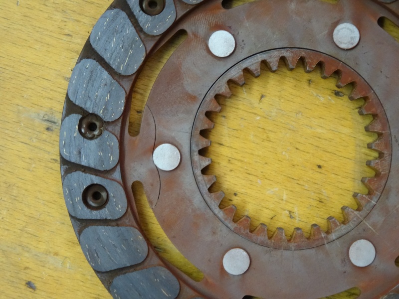

Messages : 3699
kanibal81 a écrit : La mienne vient de passer les 70 000, y parait que les ennuis d'embrayage peuvent arriver.
Ci joint la photo d'un disque d'embrayage qui avait 65000. Il n'y avait aucun pb à la conduite, mais la surprise est arrivée lors d'un changement des pignons de 5ème
Bon d'accord, mais à part en démontant, comment s'apercevoir, si tout fonctionne bien, que l'embrayage commence à fatiguer ?

j'ai pas toujours raison mais quand j'ai tort c'est qu'il y a une erreur quelque part :roll: :roll:
Le problème de l'embrayage de type AP c'est qu'il est serti, donc la plus part du temps en fin de vie la garniture se décompose d'un coups
ou les sertissage lâchent et tu reste au bord de la route comme un con. Donc je suis parti du principe qu'à 80000 KM je démonte quoi qu'il arrive.
Le record étant une montée du Ventoux sur un embrayage AP NEUF, à mis chemin j'ai du faire demi tour, le disque s'étant desserti, depuis je monte que du SURFLEX
http://olivierguzzi.e-monsite.com/pages ... 50-t3.html
voila sur la t3, mon pote a fait les pyrennées avant que l'on change l'embrayage
il y avait 0 garniture au démontage comme vous pouvez le voir sur la photo (si vous cliqué sur le lien)
il trouvait quelle patine à froid mais à chaud ça marchait
ça m'est arrivé il y a une dizaine d'années ! Disque complètement pété (30000 km)... J'ai pu rentrer chez moi en première tout doucement... Et pour désaccoupler la boîte, ça a été dur, bien coincé avec le barouf dedans !
