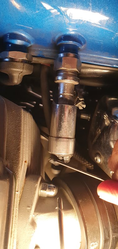

Bonsoir à tous, lors du rasso à Perthes , je me suis aperçu que ma pompe carburant faisait du bruit
Donc retour à la maison je m'aperçois qu'un fil de l’électrovanne était coupé. Je pense que c'est lui qui est en cause .
Je vois que vous êtes nombreux à avoir mis un robinet manuel .
Questions :
1/ puis-je réparer cet électrovanne ?
2/ en acheter un autre ? (quel intérêt) ?
3/ Ou en changer pour un robinet manuel ?
4/ Quel diamètre ? Quel filetage ? Faut il un filtre après le robinet ?
5/ Quelle marque et où l'acheter ?
Ah j'ai oublié , j'ai une Calif . EV de 1998 ;
Merci pour votre aide .

Re: 1100 EV - Electrovanne essence : rouler sans
Tu ne trouveras plus d'électrovanne, et tant mieux.
Prends une vanne manuelle de 1100 Sport injection, elle a le bon diamètre et ne tombera jamais en panne.
Si ta pompe a morflé au point de mourir, sur osc... ou autre site bagnole, tu prends une pompe de BMW 325 i (premières générations) ou Alfa Roméo 33, c'est pareil, du 3 bars, avec le bon débit ...
Une cinquantaine d'euros seulement !
