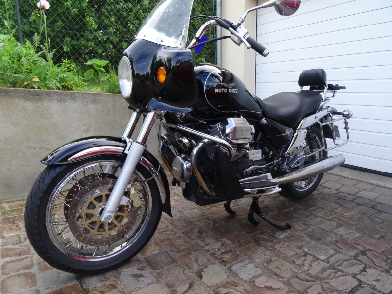

redsun a écrit :Petite surprise , bonne ou mauvaise , la moto était une Touring avec la bulle et la selle en un seul bloc
J'ai la même que toi, mais en noir.
Selle monobloc et grand pare brise, mais ce n'est pas une "Touring"
Les Touring ont le tête de fourche, les protèges jambes, les poignées chauffantes et une prise 12V sous le cache latéral gauche.
Pour les sensations de moto lourde dans les virages lents, enlève l'amortisseur de direction, tu ne reconnaitras plus ta moto.
Sans cet amortisseur, à 130/140 si tu secoues le guidon, il y a un semblant de guidonnage qui s'estompe. Sinon aux vitesses réglementaires RAS.
Economises quelques sous, mets tes Hagon sur LBC et achètes des Shock factory. Tu regretteras pas.
J'ai cloné la mienne en simili Touring (sans les poignées chauffantes, sans prise 12V)
