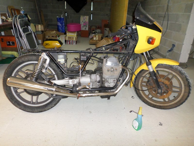

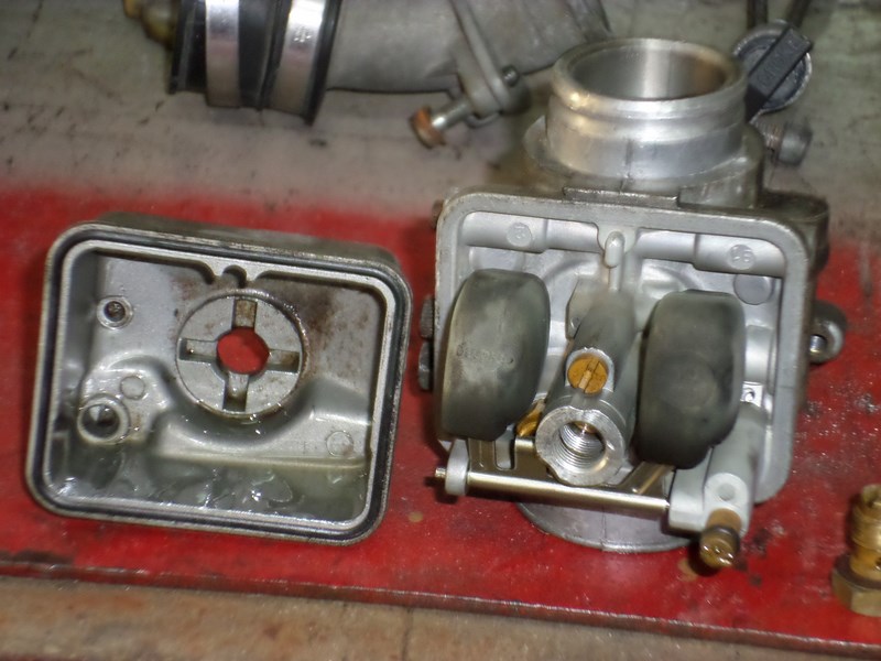

Je devais pas y toucher, mais bon, comme j'ai bien bossé sur la honda hier, j'ai pu bidouiller un peu sur la guzz cet après-midi.
Le programme, c'était un peu de démontage-nettoyage.
J'ai commencé par la déshabiller un peu et par essayer de nettoyer le collecteur droit. Il revient plutôt pas mal :
Le moteur devrait bien revenir aussi, mais y a du boulot :

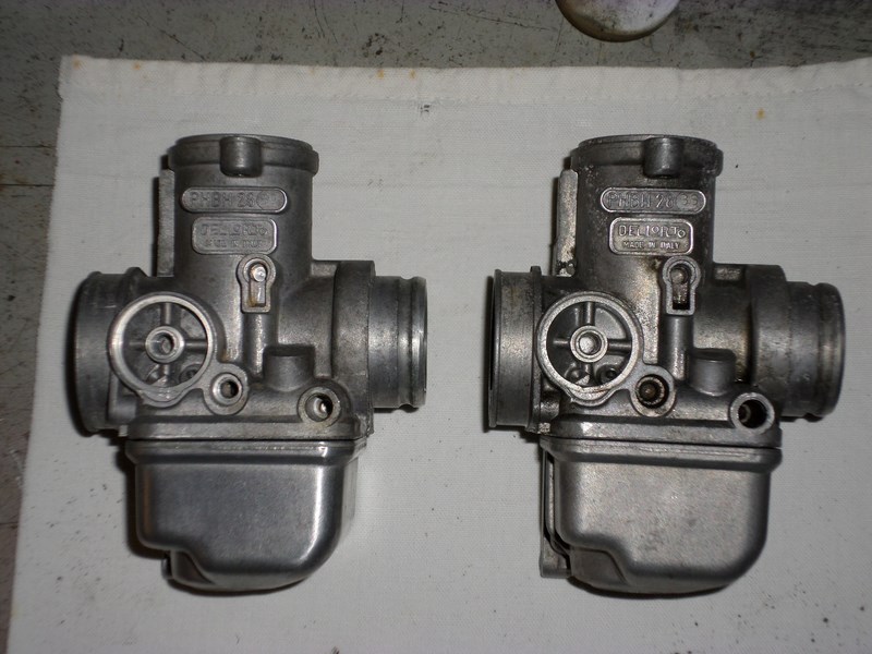

Pis, démontage des barbus. Je m'attendais à un intérieur plus sale...
Puis, démontage :
Et enfin, un petit bain d'ultrason pour un des deux barbus. J'aurais bien fait l'autre mais j'ai pas le temps. Le kit de joints est en commande.

Ils sont nickel à l'intérieur tes carbus :shock: Quand je pense à l'état de celui de ma Kawette qui n'avait pas tourné depuis plus de 20 ans... çà relevait pas des ultrasons, mais du Kärcher, ou même du sablage !
Je la trouve très belle en jaune ta Monza, ce serait vraiment dommage de changer.

Ca ne fait que 2-3 ans qu'elle est arrêtée. Sur ma four qui était arrêtée depuis beaucoup plus longtemps, c'était beaucoup plus sale.
Le but va être dans un premier temps de la remettre roulante et dans un état propre voir très propre. Pour les carbus, c'est fait, y a plus qu'à les remonter.

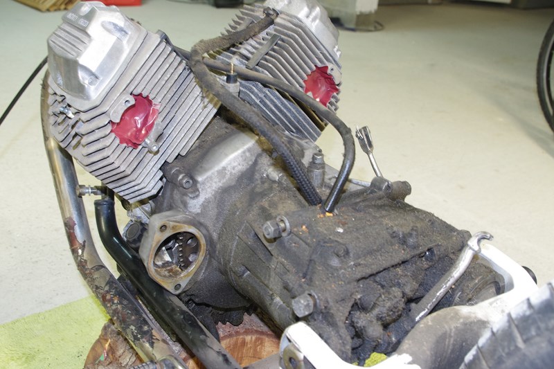

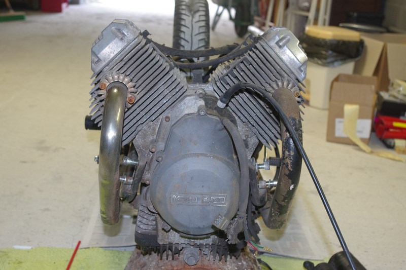

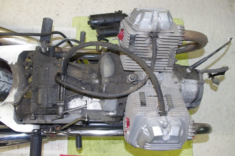

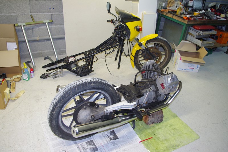

Quelques nouvelles de la monza. Pas simple d'y bosser dessus en travaillant... :roll:
Tout le bousin a été désaccouplé !
Ca va aller mieux pour nettoyer et y en a bien besoin, jugez par vous même :
Boudu que c'est sale (comme dirait ma fille)
Va s'en suivre un gros dégraissage du moteur, puis un sablage au bicarbonate de soude pour lui redonner un aspect un peu plus présentable !
Et une petite question. Je ne connais pas les cardans et les bruits que ça doit faire...ou pas...j'ai l'impression qu'il a du jeu, mais peut-être est-ce normal...
J'ai fait une vidéo :
https://www.youtube.com/watch?v=B5d428P ... e=youtu.be
Qu'en pensez-vous ?
Bus
