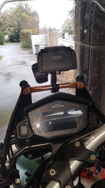

Bon ben je viens de regarder de plus près et pour moi , le mieux serait à priori un tuyau de cuivre écrasé aux 2 bouts ... ce sera testé cet aprem
De plus , je me suis aperçu que pour que ce type de montage passe devant la casquette du compteur , il faut impérativement que la bulle soit réglée dans la position la plus verticale ,
Donc la plus haute , ce qui n'était pas le cas de la mienne.

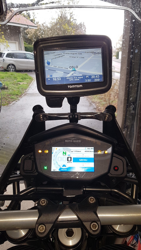

C'est exactement identique au produit tout fait que j'ai acheté en Allemagne pour y installer le support Ram Mount X-Grip ,Murdom a écrit : 06 avr. 2023, 19:06Moi j'ai fait ça :lapin a écrit : 06 avr. 2023, 18:05 Bon , il va falloir que je révise ma copie pour mon voyage afin de mettre mon GPS TomTom Rider au centre et en hauteur.
Ce sera plus pratique et moins gênant avec la sacoche réservoir qui touche.
Je vais reparcourir ce post pour voir les solutions maison ...,
Une simple cornière en alu , coupée aux dimensions des points de fixation de la bulle , le câble vers la prise hors contact sous la selle , et hop.
Ça vibre à peine et ça ne gène en rien la visi au travers de la bulle ni celle du compteur. Et ça m'a couté ... le temps de le faire.
Ah oui, la boule Ram Mount adaptée (boule B?, sais plus).
Et l'ensemble , avec un smartphone " durci" très lourd ( environ 300 grammes) vibre très peu.

Bon ben voilà ... ce n'est pas propre et nickel (c'est cuivre et étain) mais c'est efficace et rigide
Un tube de cuivre écrasé aux bouts ... c'est sûr il reste des marques !!!
J'ai mis à l'intérieur au centre un tube plus petit pour rigidifier le serrage ...
Soudure des bouts à l'étain pour joindre les 2 faces + étamage à chaud et polissage

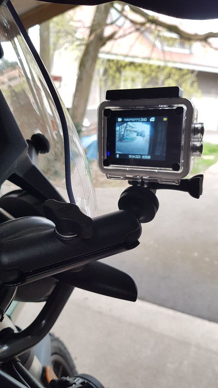

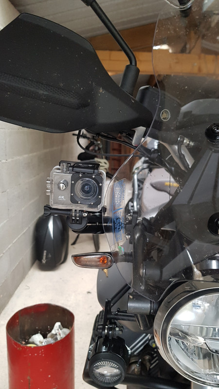

Et, j'en ai profité pour trouver un emplacement pour la GoPro que mon fils m'a prêté

Quand tu vas braquer a fond la caméra va toucher le pare brise.

La caméra est fixée sur un des tubes du support de phare , donc ça ne bouge pas quand la moto tourne.
