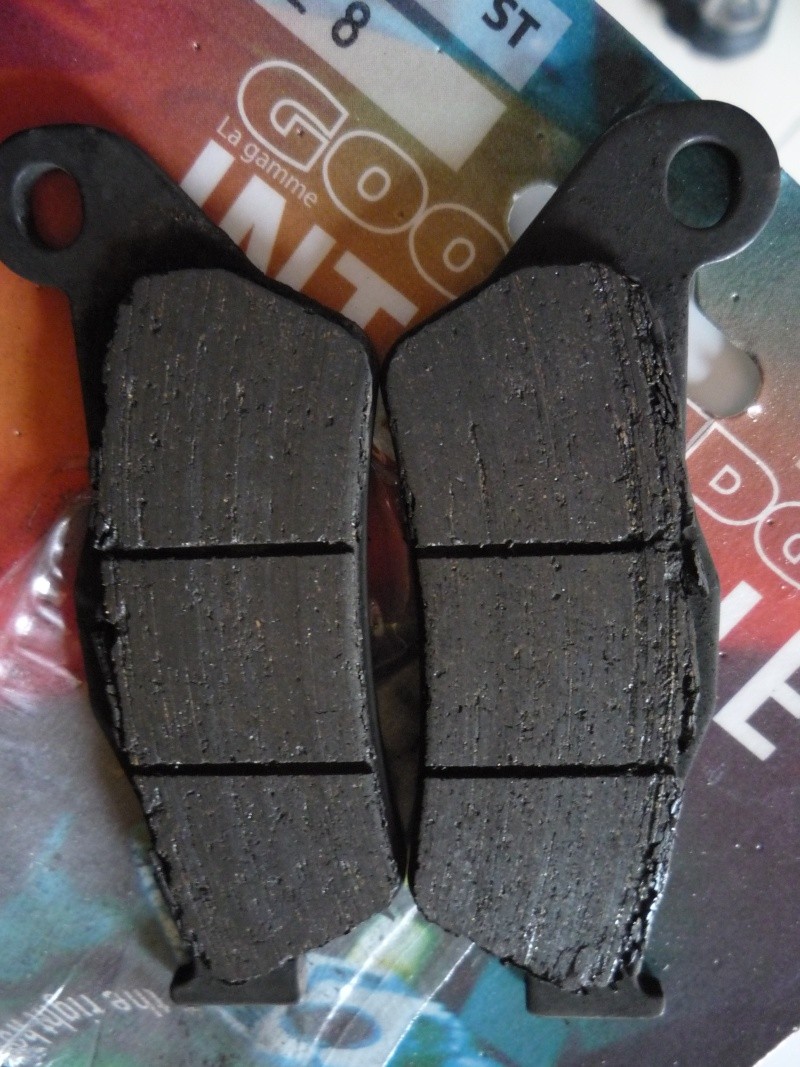

caillou38
Messages : 3158
Localisation : GRENOBLE
Message par caillou38 »
Salut à tous,
je viens de changer à nouveau mes plaquettes AR, et ça donne ça:
Marque SBS Ceramic, 11000km, assez proches de l'origine avec une attaque plus franche, bref du matos correct à prix sympa (24.50 euros).
J'avais également changé les Brembo d'origine à ce kilomètrage là, mais elles étaient moitié moins usées, et surtout pas "machouillées"
En nouvelle monte, j'ai posé des Goodrich GH sinter...
Bref, je teste, je teste
A +
Caillou
