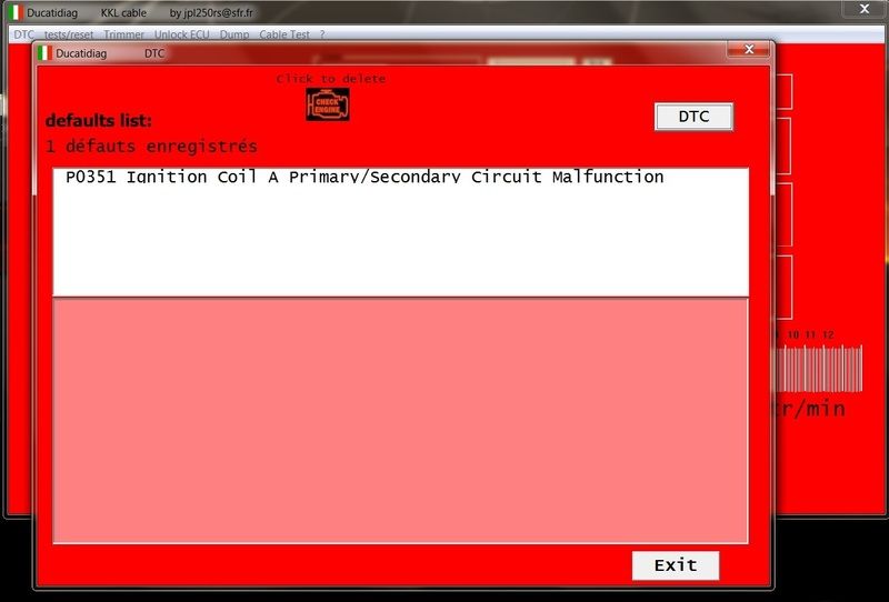

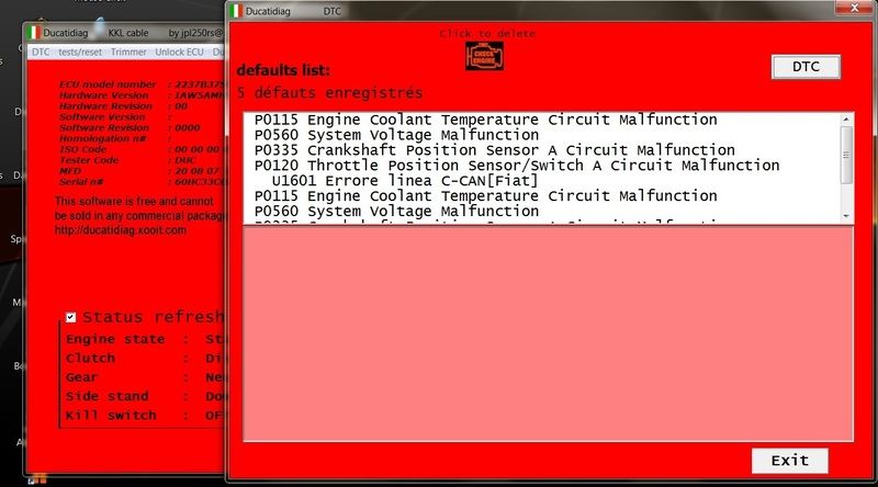

Il est possible qu'avec Guzzidiag tu puisses afficher le mal function throttle comme avec Ducatidiag :?:
Et même observer des valeurs TPS anormales en tournant la poignée des gaz..
