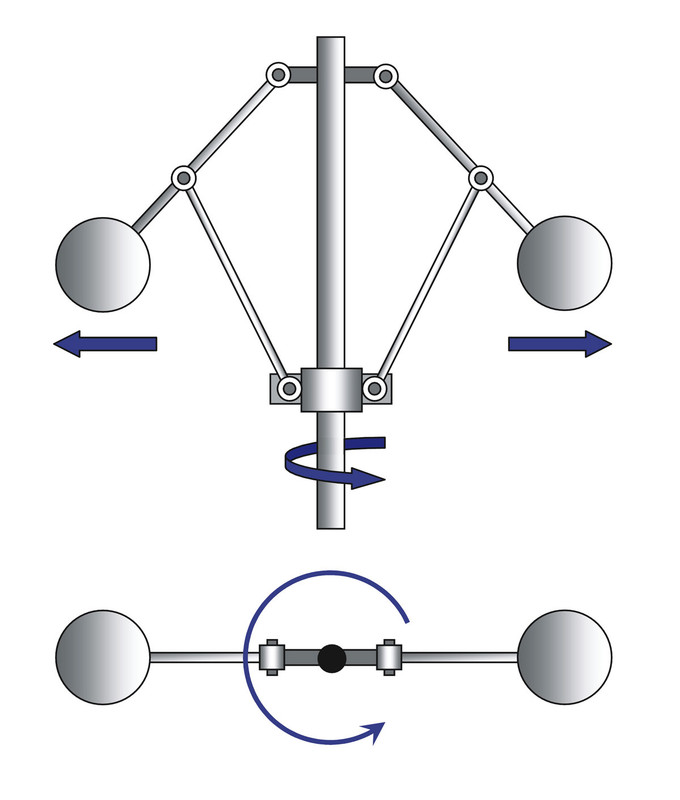

Dans la vidéo ils parlent d'un système simple à bille qui avec la force centrifuge fait se décaler l'arbre à cames à haut régime.

L'utilisation de la force centrifuge, ce n'est pas nouveau et ça fonctionne au quotidien sur les variateurs de scooters.

sky.fred a écrit : 12 mars 2024, 10:08 L'utilisation de la force centrifuge, ce n'est pas nouveau
En effet :D
Re: V85 TT - Nouvelle en 2024 ?
Publié : 12 mars 2024, 11:45
par Vizir
C'est la régulation de vitesse des phonographes :-)

Ce système de bille est présent dans de nombreuses applications, le ralenti de beaucoup de tondeuses à gazon par exemple, quoi qu'il en soit, sur notre Guzzi préférée, c'est incomparable avec les usines à gaz montées sur BMW et Honda :shock:
En mode "culbuté" je ne pense pas qu'il y ai deux profils de came mais uniquement un "déphasage" léger de la distribution, mais pour l'instant, nous n'avons que ce schéma à se mettre sous la dent :wink:

A mon avis, 6500 trs/min, c' est le régime de l' ouverture maximale, les billes doivent déjà s' écarter sur les régimes intermédiaires, sinon ce système serait inutile.
Je vois mal les ingénieurs pondrent un système qui n' apporterait rien...

guyader a écrit : 12 mars 2024, 12:31 A mon avis, 6500 trs/min, c' est le régime de l' ouverture maximale, les billes doivent déjà s' écarter sur les régimes intermédiaires, sinon ce système serait inutile.
Je ne crois pas que le système puisse être progressif sur une large plage. Oui la force centrifuge va faire s'écarter les billes progressivement mais au final, c'est juste au maximum de l'écartement que le système va se déclencher en une seule fois et pas progressivement.
Je ne vois pas comment une came puisse être progressive en translation.
Les systèmes Honda et BMW sont ainsi même si différents.
