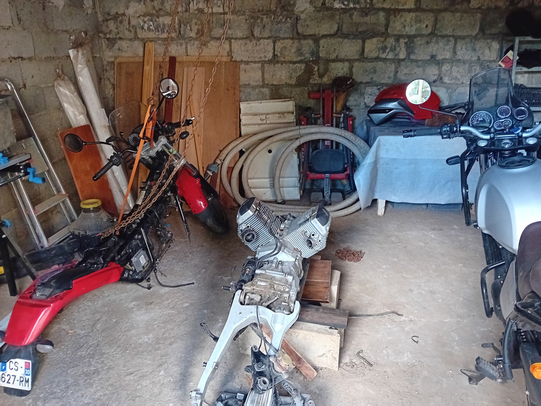

j'ai attaqué le démontage de la bréva pour changer la boite et regarder le capteur de température même pas besoin de dévisser ( ce sera pour plus tard ) je me demande comme elle pouvait fonctionner :roll:

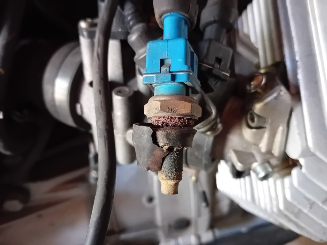

bizarre ces morceaux de caoutchouc durcis ou bakelite sur le filetage.

j'ai compris le coup
il reste une partie d'un autre capteur dans la culasse que j'ai pus dévisser avec une clé à tube très fine de 16mm , on voit des ailettes cassées tout autour .
les morceaux de caoutchouc servaient à relier les deux capteurs entre eux , DU BON BOULOT :lol:

au temps pour moi , la pièce vissée dans la culasse est le support de capteur je crois qu'il est serait bon de le changer :lol:

tout à fait le support désintégré :oops:
