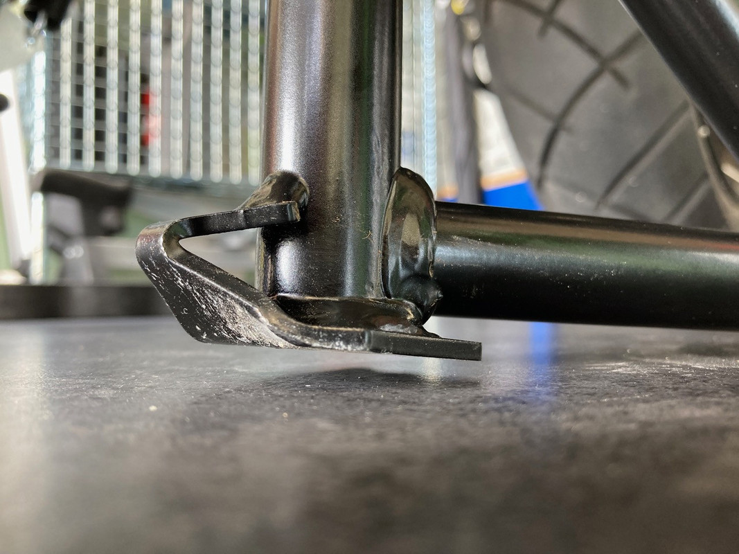

alize a écrit : 20 mai 2021, 14:12 mauvaise expérience avec la béquille de chez Motea , mal conçue ou mal fabriquée :
seul le pied droit de la béquille touche au sol et à gauche c'est le bras de levier utilisé pour béquiller qui est en contact avec le sol... moto instable et difficile à debequiller.
dommage! produit bien fini ,peut être une mauvaise série ?
retour gratuit chez Motea qui à un service après vente parfait et remboursement effectué , l'erreur est humaine ....
ce que je retiens c'est la manière de résoudre mon problème qui est exemplaire: Bravo Motea!
si l'un d'entre vous à une béquille Motea sans souci qu'il veuille bien se manifester afin de ne pas rester sur une note négative qui concerne peut être qu'une pièce.
je n'ai pas voulu faire un deuxième essai et je me suis orienté vers celle vendue par Moto Guzzi .
J'ai eu exactement le même problème la béquille Motea a un défaut de conception, impossible de béquiller la moto, le coté gauche ne touche pas par terre seulement l'ergot du levier, et la moto penche dangereusement a droite.
Ils m'ont également remboursé sans problèmes.
Par contre attention ils ont remis ma béquille en vente sur Ebay a 90€ (retour client)
J'ai commandé une EOM chez Guzzi pour 40€ de plus, comme quoi parfois rechercher l'économie ne paie pas!

La béquille de chez Motea ressemble a celle que tu décris , nous en avions parlé dans le post ci-dessous:
alize a écrit : ↑20 mai 2021, 14:12
seul le pied droit de la béquille touche au sol et à gauche c'est le bras de levier utilisé pour béquiller qui est en contact avec le sol ... moto instable et difficile à debequiller.
dommage! produit bien fini , peut être une mauvaise série ?
ce que je retiens c'est la manière de résoudre mon problème qui est exemplaire: Bravo Motea !
Kramiko à ecrit:
J'ai eu exactement le même problème la béquille Motea a un défaut de conception , impossible de béquiller la moto ,
Le coté gauche ne touche pas par terre seulement l'ergot du levier , et la moto penche dangereusement a droite.
J'ai commandé une EOM chez Guzzi pour 40€ de plus , comme quoi parfois rechercher l'économie ne paie pas !

Pour ma part il s agit ici de la marque CONSTANDS … qualité allemande. Elle est droite , solide et de bonne qualité. C’est juste la terminaison coté sol qui est réduite à sa plus simple expression. Càd plate.
Je suppose qu’il doit y avoir des copyright même pour une simple béquille et donc en voici une différence.
Elle fait très bien son job mais juste lorsque tu béquilles, il faut y mettre un peu plus de force pour monter la moto ,
L'avantage est pour descendre la moto sur ses roues , il faut là aussi y mettre un peu plus de force vers l'avant.
(La moto est donc plus en sécurité lorsqu elle est béquillée et donc moins de risque de la voir descendre lors d’une manip accidentelle … il y a tj des personnes qui aiment bien chipoter les affaires des autres , ce n’est pas la 1ère fois que je vois une moto en vrac , couchée sur la route parce que quelqu’un avait chipoté ou pris des selfi appuyé sur la moto)
Re: V85 TT - Accessoire : Béquille centrale
Publié : 17 août 2021, 07:13
par Go Alain
Autant pour moi … après avoir vérifié mon fournisseur et l’explication sur la béquille MOTEA il s’agit bien du même fournisseur.
Je vais vérifier si lors de la pose sur la béquille j’ai le même problème de touché au sol … ou si elle est droite et sans souci sauf son problème de basculement vers l’arrière.

J’ai eu un problème identique avec une béquille de la marque ConStands , vendue par Motea et compatible avec ma V85 TT :
Je me suis aperçu que l’un des patins de la béquille ne repose sur le sol. Il s’agit d’un défaut de fabrication qui complique vraiment le repli de la béquille.
En accord avec Motea , j’ai donc retourné cette béquille.
Finalement, mieux vaut acheter la béquille centrale vendue comment accessoires par Moto Guzzi , même si elle coûte un peu plus chère.
