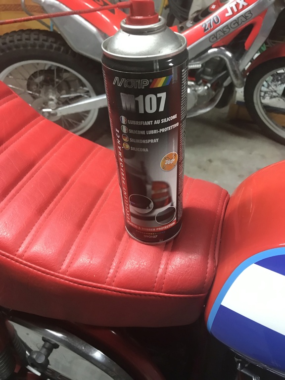

Je me répète mais j’ai pulverisé à plusieurs reprises un produit à base de silicone dont je me sert pour les suspensions du VTT et depuis les valises se montent et s’enlèvent sans forcer.

Sous le truc de silicone pour se laver les dents, c'est une MV 750S où j'hallucine ?

Non, ce n’est malheureusement qu’une copie que j’ai remonté sur base de 350 MV !!Jihelle a écrit : 10 janv. 2025, 21:32 Sous le truc de silicone pour se laver les dents, c'est une MV 750S où j'hallucine ?
