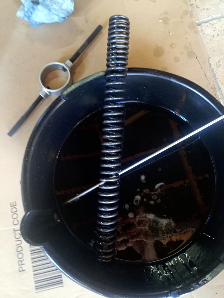

La V85 TT de Pierre (Skender) n'ayant connu aucune vidange de fourche à 63.000 km, nous avons décidé de remplacer aussi les joints spi et les cache-poussière car ils avaient fait leur temps.
Pour ce type de fourche il faut absolument deux outils spéciaux pour démonter le système de réglage de l'hydraulique et de la précontrainte du tube droit ;
Pour le gauche , il n'y a aucune difficulté car il ne comporte qu'un ressort, qu'on ne dépose même pas pour la vidange et le remplacement des joints spi.
Tout s'est très bien passé sauf une grosse tuile initiale :
Le boulon qui fixe le capteur d'ABS sur le fourreau droit est collé d'origine avec du frein-filet bleu et il n'a pas voulu se desserrer ;
Le boulon a cassé tout de suite et nous avons perdu 2h30 pour percer le boulon en cassant le forêt dans le trou.
Ça s'est terminé par un perçage complet et la pose d'un boulon avec écrou nilstop à la place du boulon freiné d'origine.
Quelques photos pour illustrer notre séance de bricolage :
Utilisation de l'outil de compression du tube au dessus du ressort :
Mise en place de la plaque sous l'écrou pour pouvoir le dévisser :
Vidange de la vieille huile :
Le ressort d'origine du tube droit est bien progressif ; celui du tube gauche aussi mais on ne l'a pas retiré pour vérifier (il faut un outil spécifique à créneau) :
On laisse égoutter longuement :
Les bagues à retirer pour changer les joints spi et les cache-poussière ; c'est facile à faire :
Protection des rainures avec du ruban adhésif avant d'enfiler le cache-poussière et le joint spi pour ne pas endommager les lèvres du joint :
Un bon coup de rosé (huile de fourche Motorex 7.5W) :
Et, comme les Shadocks, on pompe, on pompe, pour enlever l'air avant de mesurer le niveau d'huile dans le tube :
Coup de l'opération : moins de 45€ pour le kit de joints chez Retz Moto et un bidon d'huile de fourche à 20€ ,
Mais une journée de boulot à deux à cause du temps perdu pour le boulon de capteur d'ABS cassé dans son filetage.

Depuis la fourche est plus douce et plus de bruit de ressorts sur les gros ralentisseurs.
De plus la fourche était mal réglée d'origine. Je n'avais que 15 clics possibles sur les 20.
Le contre écrou que l'on voit au dessus du tube plastique blanc et coincé par l'outil métal en fer à cheval était réglé trop haut par rapport à la hauteur fournie par Guzzi tek.
Depuis les 20 clics sont accessibles. :D

Du coup , la question était de savoir si les ressorts droit et gauche étaient identiques .
Puisqu'il a été dit qu'il n'y avait pas de ressort d'un côté.
Maintenant, on sait qu'il y en a.
Donc , pas du tout de cartouche non plus d'un côté ?
Vous avez fait le niveau au cm ou au volume ?
En tous cas , très intéressant.
Messages : 2536
Re: V85 TT - Tutoriel : Vidange fourche et remplacement joints spi
On savait déjà Vizir comment c'est fichu du côté gauche :
Il y a bien un ressort maintenu par un écrou à créneau mais rien ne prouve qu'il est identique au droit ; on peut donc le remplacer par un autre modèle , un Hyperpro par exemple puisque c'est démontable !
Il n'y a pas de cartouche hydraulique à gauche.
On a fait la mesure pour l'huile avec la hauteur en millimètres pour le tube droit et au volume pour le tube gauche (car la hauteur n'est pas mentionnée pour ce tube dans la Guzzitek).

C'est en constatant que sa plage de réglage n'était pas du tout la même que la mienne que ça m'a mis le doute et du coup ,
J'ai mis le réglage de hauteur de vissage préconisé dans le manuel d'atelier et pas celui qu'il avait ; et ça donne exactement la même plage de 20 clics que sur ma moto 👍
Du coup je lui ai proposé d'essayer le réglage d'origine à -14 clics et d'ajuster autour de cette valeur.

Sur un dessin de revue technique j'ai vu que le ressort gauche est en gros un tiers de la longueur du droit et inclus dans une tube plastique
1200 SPORT 2V 2007
V85TT ROSSO VULCANO
Messages : 14861
c'est peut-être le ressort de détente, pour éviter que la fourche tape en remontant .
J'en ai un petit sur ma 1400 calif .
Messages : 2536
D'après ce que j'ai vu sans démontage dans le tube gauche, le ressort n'est pas identique à celui de droite, nettement plus court il me semble.
