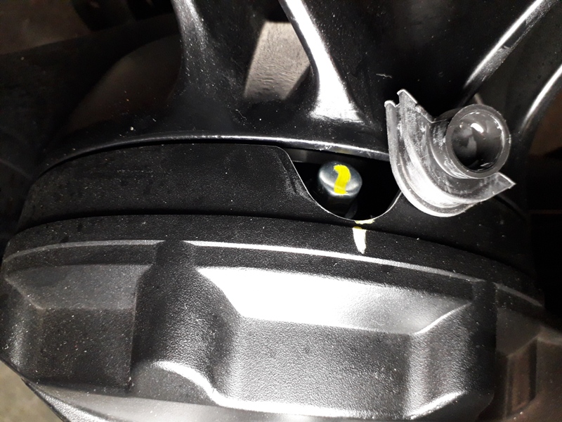

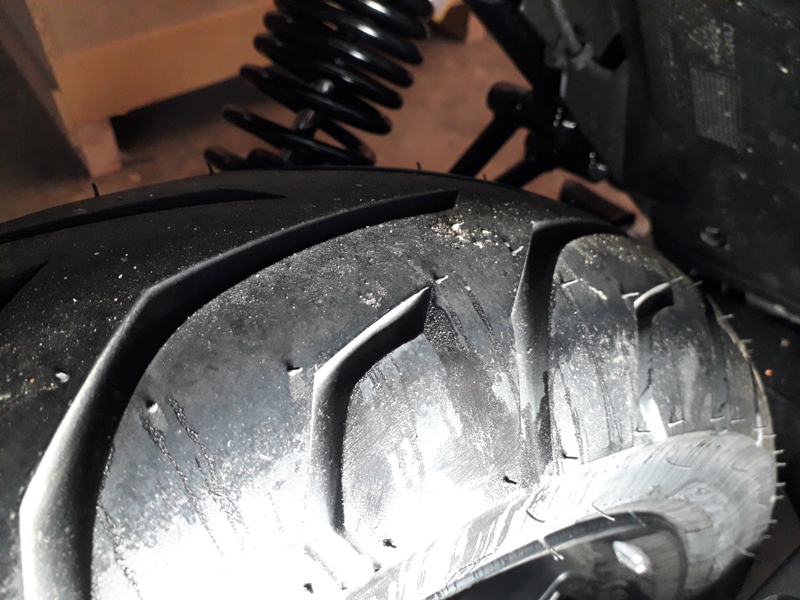

Bon, pas de bol, à peine récupéré ma V7 centenario samedi, 70 bornes plus tard en arrivant chez moi, la jante AR repeinte d'huile :cry:
Avec de l'huile sur le pneu, toujours flippant après coup ...
Je pense au joint circulaire du pont ou alors un trop plein d'huile qui se serait échappée par le reniflard, il en a un un peu sous le cache.
Bon, c'est neuf, pas touche, mail au concessionnaire, on est lundi, réponse demain j'espère :wink:
D'autres ont eu le tour ?

Ont il fait la vidange du pont ?
