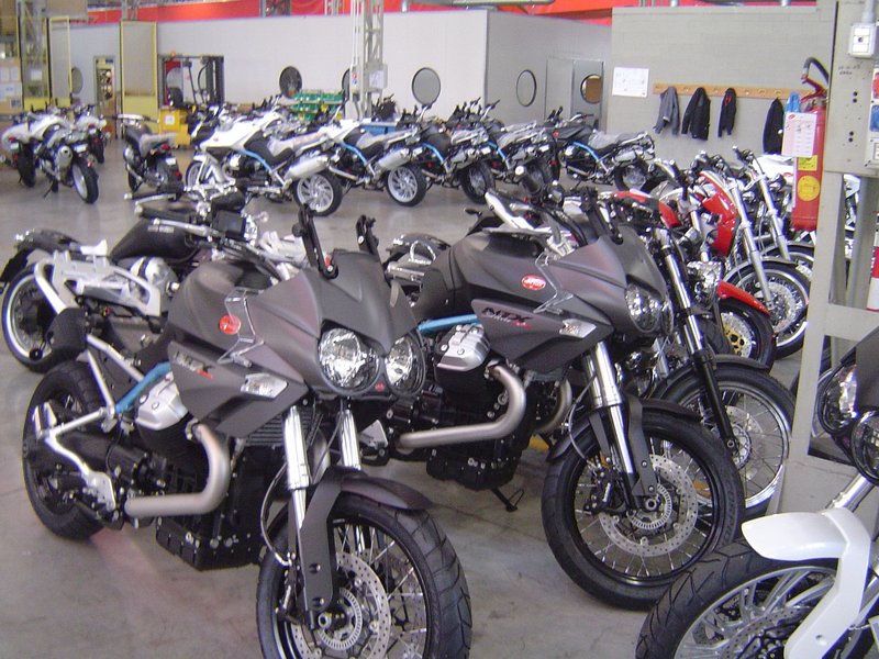

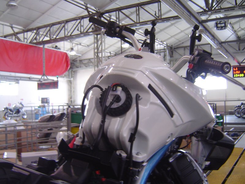

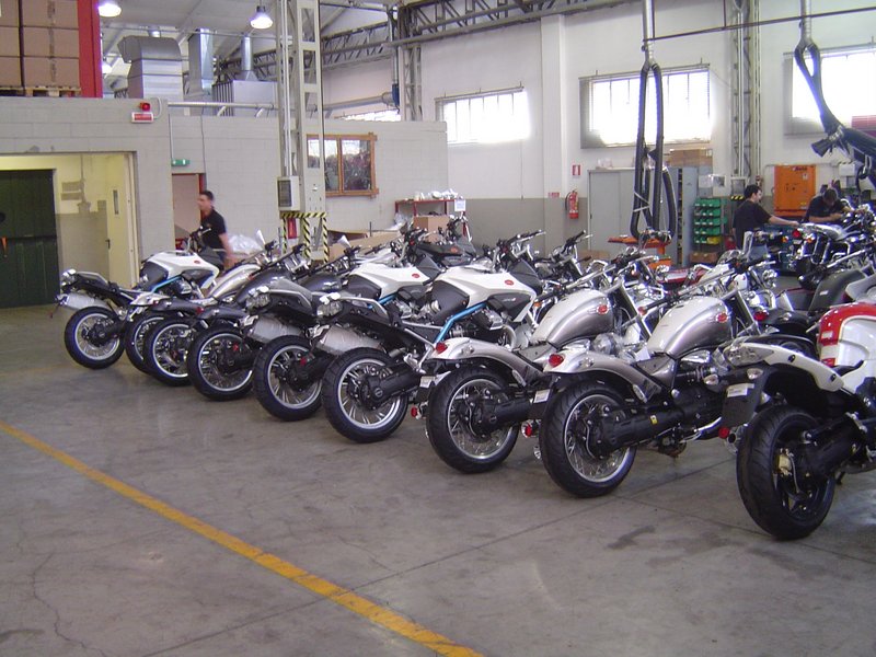

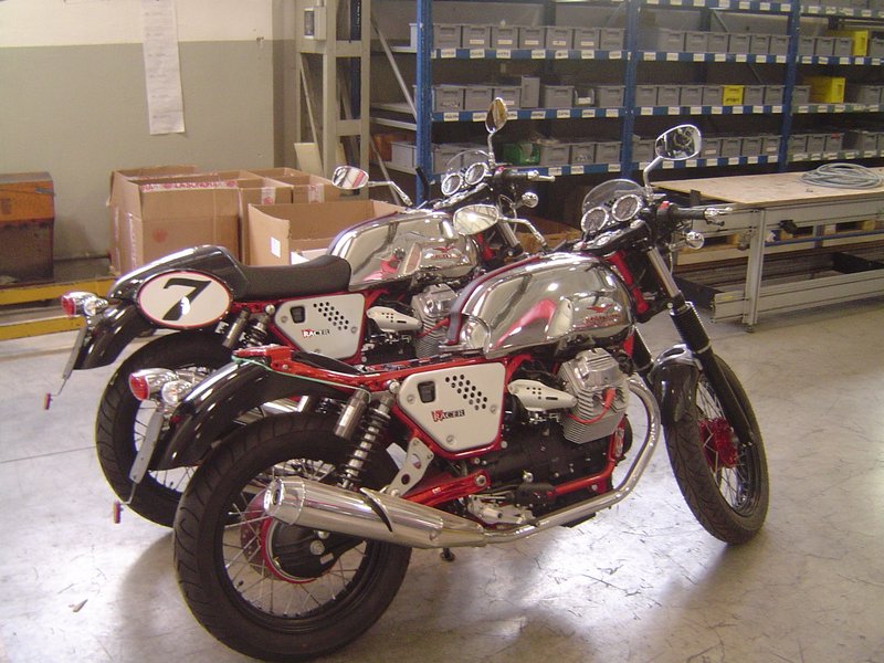

J'ai retrouvé des photos de quand j'avais pu visité en VIP l'usine de Mandello et la ligne de montage des premières Stelvio 2011.
Et il y a une photo de l'arrière du réservoir où on peut effectivement voir que les tubes sont trop courts pour passer dans la rainure.
Sinon, j'avais eu l'occasion de voir la mienne en phase finale au service qualité
Quelques autres photos prises ... c'était un grand moment ...
