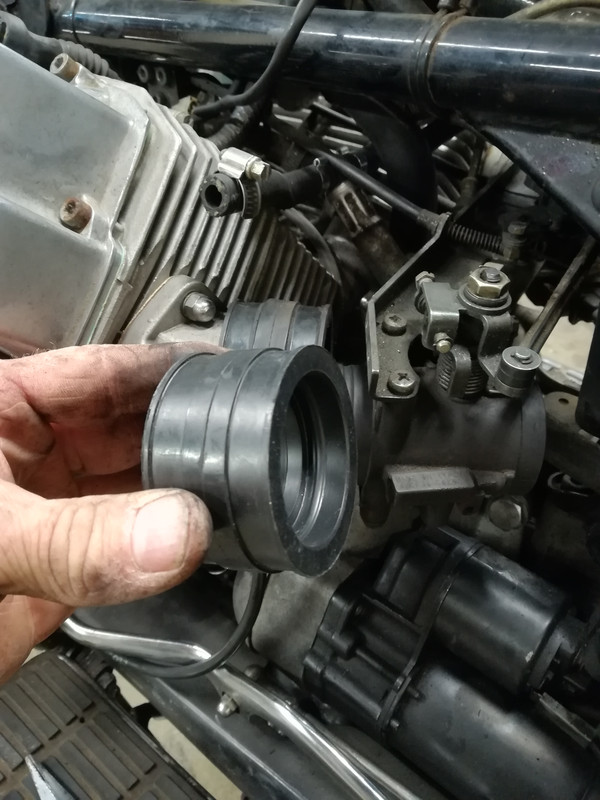

A l'achat de ma Calif, les manchons étaient craquelés :
Je me suis demandé si je pouvais les remplacer sans devoir déposer les corps d'admission, j'ai essayé et c'est passé, non sans mal . . .
Dépose de la selle, du réservoir, de la batterie (dure à extraire cette 28Ah, j'ai mis un bout de scotch armé pour me faire une poignée pour pouvoir la tirer vers le haut) :
Après dépose des 8 colliers des manchons d'admission amont et aval et recul de quelques centimètre de la boite à air, les tubes peuvent s'enlever.
Les corps d'injection peuvent alors se déboiter.

Il était temps de les remplacer . . .
le bourelet interne demi-rond des manchons coté corps d'injection . . .
Repose des nouveaux manchons avec un peu de graisse silicone pour aider à enfiler maman sur papa . . . :o
Ouverture de la boite à air pour vérifier que les manchons "boite à air" n'ont pas été déboités quand j'ai renfilé les tubes.
Je ne sais pas si l'orientation de ces coudes est bonne. Je les aurait bien mis ouverture vers le haut mais dans le doute je les ai laissé comme ça, je vous laisse me dire s'il faut les tourner, je redémonterai.

Il y en a qui ose vendre une moto comme ça !
Et de la même , rouler avec des prises d'air pareilles !

Après, c'était pas un défaut caché, deux manchons neufs achetés par l'ancien proprio étaient fournis avec la moto . . . :mrgreen:
Messages : 3467
Re: 1100 IE - Mécanique : Remplacement manchons d'admission
Certes, mais dans ce cas, il les change !
Ça fait quand même plus sérieux.
1200 Sport 2012

En tout cas t'auras peut-être une synchro par précaution après ça ... si les réglages étaient fait sur ces bases , ils sont forcément mauvais...

Oui, je vais être bon pour un réglage complet, j'avais remarqué qu'une bougie était plus pauvre que l'autre et qu'un papillon bougeait avant l'autre.
Et sur les vieilles bougies (avant que je mette des neuves), j'avais des petits dépôts bizarres sur l'isolant .. .

Bref, on dirait que l'ancien proprio l'a laissée (sur)vivre sans trop y toucher... Va falloir reprendre les bases sainement !
