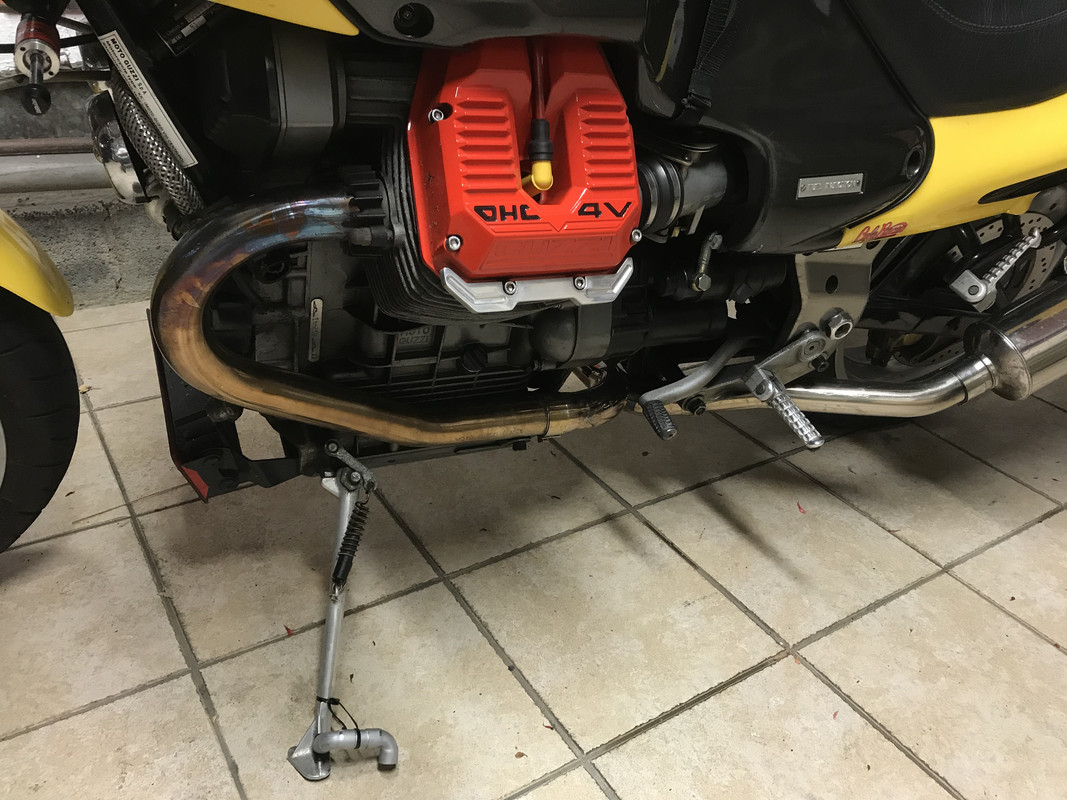

Malgré mes 1,80, mon 44 fillette, je n’arrivais pas a mettre ma béquille latérale en toute sécurité assis sur la selle.
J'ai donc modifié la béquille:
Un bout de tuyau en caoutchouc,quelque tuyau en cuivre brasé à l'étain,trois colliers,le tout emmanché en force sur le bout de la béquille...
Le tout est réversible,pas de modification de la béquille.

slt sur le mien la boucle acier cassee ,remplacee par un plat alu sur la meme fixation et ajoute une entretoise,ca penchait un peu de trop
et avant calif ev,1000s et des japonnaises f6c,1100vfc,750xlv.......
