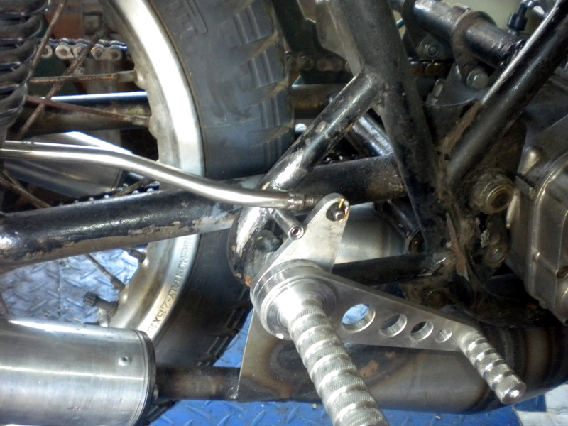

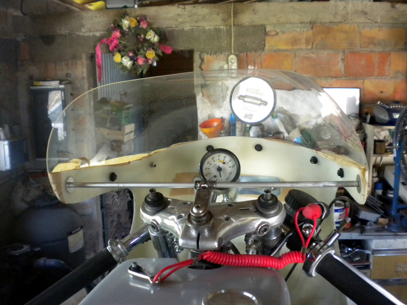

Encore quelques bricoles.
La pièce pour relier la tige de carénage à la colonne de direction, réalisée avec des trucs qui trainaient. Le coupe contact a trouvé naturellement sa place sur la cocotte de frein, en lieu et place d'un éventuel rétroviseur.
Et j'ai soudé une butée pour la pédale de frein.
Voilà, j'en vois le bout :D .

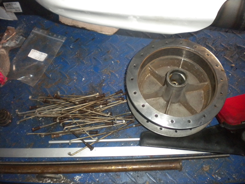

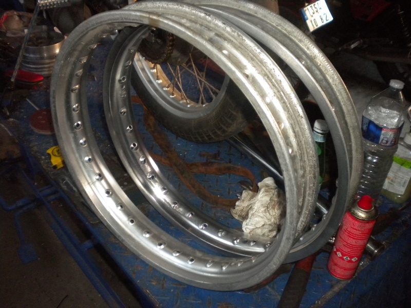

Voilà, Dimanche Gégé est passé et m'a déposé 2 jantes alu (merci encore :D ). La jante avant était anodisée en gris pas beau du tout. Hier j'ai donc travaillé dessus. Reste à finir de bien lisser la surface mais c'est beaucoup mieux comme ça.
Aujourd'hui j'ai dé-rayonné une roue arrière d'origine que j'avais en stock, la jante bien pourrie finira à la benne et le vieux pneu d'origine aussi. J'ai pu en récupérer le moyeu qui sera rayonné avec la jante arrière de Gégé. Comme les perçages de la monte d'origine sont plus resserrés par groupe de 4, je vais devoir racheter des rayons plus longs: des 155x3.5 avec des écrous de 7 au lieu de garder ceux d'origine (en bon état si ça intéresse quelqu'un, 150x3.5). J'ai donc redonné meilleur allure au moyeu et commandé de nouveaux roulements (des 6202 2RS alors que ceux d'origine sont frappés 3202 mais leur dimensions correspondent aux 6202, pas aux 3202, mystère et boule de gomme :roll: ). A noter que je n'ai eu aucun mal à desserrer les écrous de rayons pourtant serrés depuis 40 ans.
Pour la jante avant je me suis fait un peu peur car ce sont des rayons droits, mais ça va, les perçages sont identiques à ceux de la jante de Gégé :D . J'vais garder les rayons d'origine qui sont en bon état et leurs écrous globalement pas mal.
Message subliminal pour Gégé: d'origine ce sont des San Remo, pas des Radaelli.
