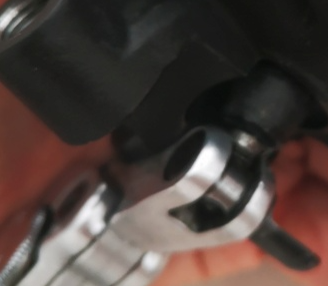

Re: 1100 Breva - Mécanique : embrayage qui patine
Bonjour.
Normalement, c'est le palier de poussée N°9 sur part-list (petit roulement) qui joue ce rôle anti rotatif sur le piston de l'actionneur .
Quand je vois l'image jointe ci-dessous, je pense qu'il n'y a pas de bille ou quoi que ce soit d'autre entre le cylindre de commande 10 et le piston noir de l'actionneur hydraulique 13
(2 pièces présentes dans le bas de l'image).
image du site gutsibits.co.uk (GU05086330).
Et donc d'après l'image, y'a un ressort qui se cache dedans .
Donc, je reviens sur la remarque de Guzzouille citée bien avant dans le sujet.
"La clavette 5 et la tige de poussée 6 ne sont pas usées ?".
Un exemple ...
Extrait d'un post sur embrayage Breva 1100 (forum)
Pseudo quikkky
" démonter la tige de transmission et l'ensemble des roulements pour s'apercevoir que la tige était usée de quasi 5mm, le roulement à aiguille mort, et le palier usiné de 1 à 2mm."
Un exemple ...
Pseudo quikkky
- Jmt
- Messages : 162
- Inscription : 21 juin 2021, 19:49
- Localisation : Baronnies Provençales
Bonjour à tous,
Non pas d'usure sur les pièces concernées mais au vu de ta photo j'ai compris l'origine du problème.
Quand je fais de la mécanique je remonte la visserie à sa place ou bien je la range dans des boites à compartiment pour éviter toute perte.
Dans le cas présent on s'est mis à deux pour transporter le moteur sur mon établi, il était vraiment lourd, pour que je puisse travailler à la bonne hauteur.
Quand j'ai sorti le récepteur le piston a dû tombé sur l'établi sans que je m'en aperçoive, je l'ai trouvé plus tard par terre sans en connaitre l'origine.
Je l'ai rangé de côté ainsi que ce ressort que l'on voit sur la photo, celui ci est toujours dans sa boite et attendait d'être identifié.
Donc il manque le ressort, que je n'ai pas mis au remontage, qui se place entre le piston et le logement du récepteur , d’où la partie creuse derrière le piston.
Hier j'ai fait une recherche sur internet, à propos de ces récepteurs, pour me faire une idée du sens de montage du piston et je n'en ai vu aucun démonté.
Là la photo est parlante : le ressort va reprendre sa place !
En général je suis méthodique dans ce que je fais mais dans ce cas pas du tout, si je commence à perdre des pièces ...
J'en reviens à la remarque de Luc , la tige 6 est en rotation et le roulement 9 empêche la rotation de la pièce 10 dans le récepteur.
Les photos proviennent du forum et concernent une commande de California, ce qui explique que l'extrémité de la tige soit différente.
Demain je me remets au démontage de l'arrière de la moto pour avoir accès au récepteur, il faut dire qu'il est inaccessible.
Encore un grand merci pour cette photo !!

Il y a 2 points très positifs c'est d'avoir à disposition une documentation très complète par Guzzitek et l'appui d'un forum très expérimenté !
et je remercie tout ceux qui m'apportent de l'aide, c'est très appréciable car au bout d'un moment on n'arrive plus à voir par soi-même, un œil neuf est bénéfique.
Je n'ai pas encore remis les repose-pieds gauche et droit, le silencieux de ce fait est juste serré sur le catalyseur ce qui m'amène à démonter la roue et l'ensemble du Carc par la broche traversante,
en gros 1 heure de travail.
Avec un pont élévateur il serait beaucoup plus facile d'accéder au récepteur mais je n'ai plus la souplesse pour démonter par dessous.
Au point où j'en suis il me faut remettre ce ressort en place, purger et faire l'essai de débrayage.
Je suis tout à fait d'accord avec toi quant à l'usage de ce ressort, il était là, je vais le remettre et je croise les doigts pour la résolution de ce problème.
Il y a 2 ans j'avais démonté l'embrayage de ma Breva 750 et après remontage de l'ensemble tout fonctionnait parfaitement.
L’embrayage était commandé par câble, était monodisque, le mécanisme de débrayage similaire au schéma que j'ai rajouté soit comme sur la 1100 sauf la partie arrière plus longue.
Au vu de cette expérience je me suis lancé dans cette réparation sans appréhension quant à la finalité du résultat.
le coup de la pièce qui tombe quand on déplace..
lois de Murphy qui s'invite..
je pense a une fonction du ressort: repousser le piston
et probablement quand tu débraye, même comprimé a fond, il doit avoir une épaisseur, probablement celle qui manquait pour débrayer correctement.
on a beau dire, on a beau avoir déjà fait, la mécanique reste toujours une aventure avec ses imprévus.
j'ai fait de maintenance industrielle pendant 40 ans... on sait quand on démonte, mais malgré l'expérience, l'attention, souvent on a la visite de Murphy .
donc on ne se blâme pas !
j'espère avoir de bonne nouvelles de ta moto bientôt
en tout cas bravo
Bonjour.
Je suis revenu sur le début du post ..
L'histoire de l'embrayage usé qui patine à si peu de km effectués, étonnant quand même.
Est ce que le réglage de la vis d'ajustement vous parle au niveau du levier de commande.
Pré réglage d'amorçage et jeu pour le piston du maître cylindre.
Retour du liquide hydraulique.
La micro vis de blocage sur la vis d'ajustement est-elle toujours présente ?.
Détails sur le réglage par rotor de P....
https://www-guzzitech-com.translate.goo ... _tr_pto=sc
https://www-v11lemans-com.translate.goo ... _tr_pto=sc
https://www-ducati-ms.translate.goog/th ... r_pto=wapp
Pour l'embrayage qui patinait le problème venait des rivets défectueux, les garnitures auraient pu faire pas mal de kilomètres sans ce défaut.
Par contre la piste de la vis de réglage sur le maître-cylindre est intéressante, je vais regarder de ce côté là.
J'ai vidangé tout le circuit hydraulique, démonté ce qui était nécessaire pour accéder au récepteur et j'ai remis en place ce fameux ressort.
En fin de compte il empêche le piston de rester collé à son logement, le piston réagit sous l'effet du ressort, normal.
Je ne suis pas sûr que ce soit la solution à mon problème, je verrai après avoir purgé.
