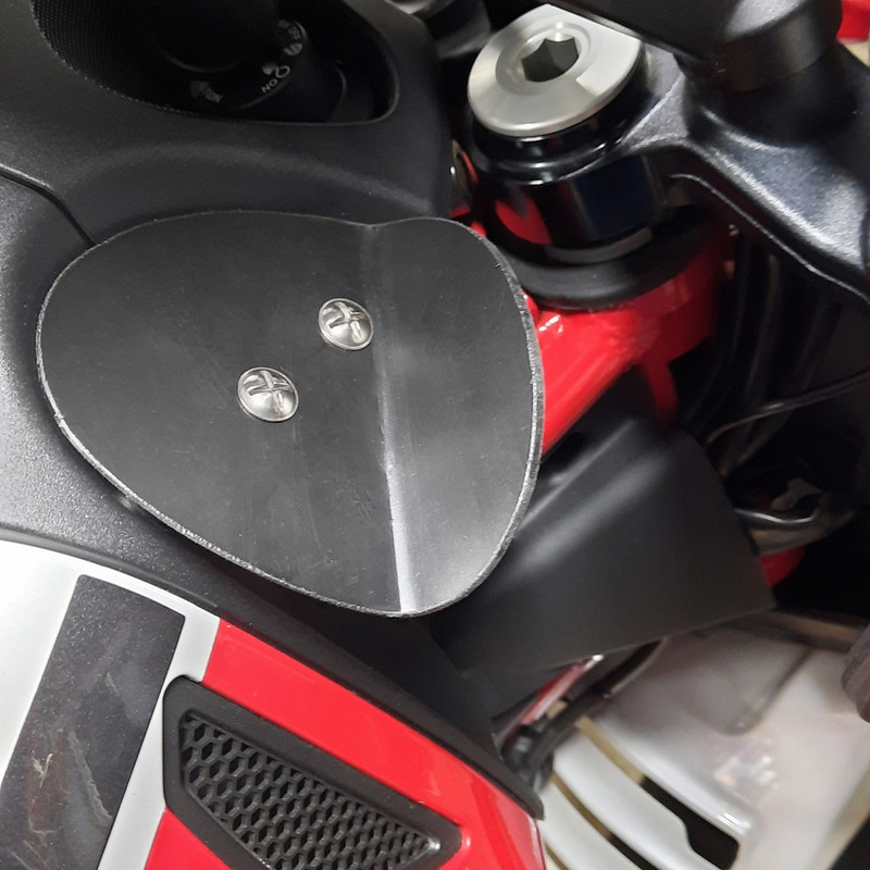

Re: V85 TT - Obturateur de puits de fourche
Bien reçu mes oreilles de Mickey.
Dommage avec les tés abaissés ça ne passe pas à droite pour 3mm

Et bien tu remontes le té de fourche de 4mm et ça sera tout bon sans pour autant beaucoup modifier la hauteur de l'avant.Mulanee a écrit : 30 sept. 2022, 17:37 Bien reçu mes oreilles de Mickey.

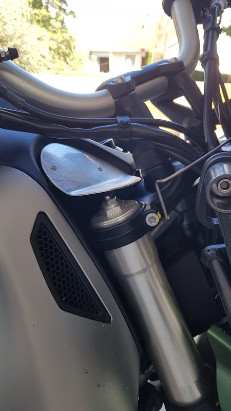

Salut j'ai un petit conseil à demander concernant la mise en peinture de mes deux plaques d'aluminium d'obturateur de puits de fourche.
Je voudrais les peindre en noir satiné ... mais quelle est la meilleure méthode pour que ça adhère parfaitement à l'aluminium.
Faut-il mettre un aprêt spécial métaux ? Peinture en bombe glycéro ou acrylique ?
Essai avant peinture
Et 90 kilomètres d'essai avec au passage une petite visite à Pierrot.
C'est surprenant le calme que ça procure. Avant je m'étais fait une raison des remous derrière la bulle ... là le calme plat. Super ...
Un copain m'a conseillé un adhésif imitation carbone seulement au-dessus, plutôt que la peinture ... Je vais voir ...

Tôle alu de 1,5 mmdonat a écrit : 12 oct. 2022, 14:25 Super travail bravo , tu as pris de la tôle de quelle épaisseur ?

Un apprêt polyuréthane serait l'idéal puis une peinture soit glycéro soit également plyuréthane.lapin a écrit : 06 oct. 2022, 16:40 Faut-il mettre un aprêt spécial métaux ? Peinture en bombe glycéro ou acrylique ?

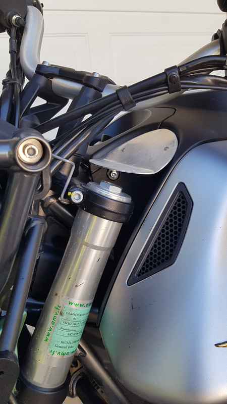

Bonjour à tous
J'ai également entrepris la confection de déflecteurs à partir d'une feuille de POM noir(polyacétal) qu'il me restait en stock.
J'ai confectionné 4 entretoises en alu au tour en reproduisant l'épaulement présent sur les vis d'origine.
Le plus compliqué est de confectionner les pattes de fixation. Pour ce faire j'utilise des gabarits en carte plastique.
Puis je confectionne les équerres dans une feuille d'alu ou d'inox.Elles sont munis d'écrous prisonniers pour faciliter le montage des oreilles.
Voilà le résultat. Il ne me reste qu'à remplacer les vis têtes poêlier par autre chose de plus esthétique.

Beau travail aussi ... Bravo !

Beau boulot , comme tu le dit , il n'y a plus qu'à trouver des vis plus discrètes

Des vis 6 pans coniques, c'est joli .
