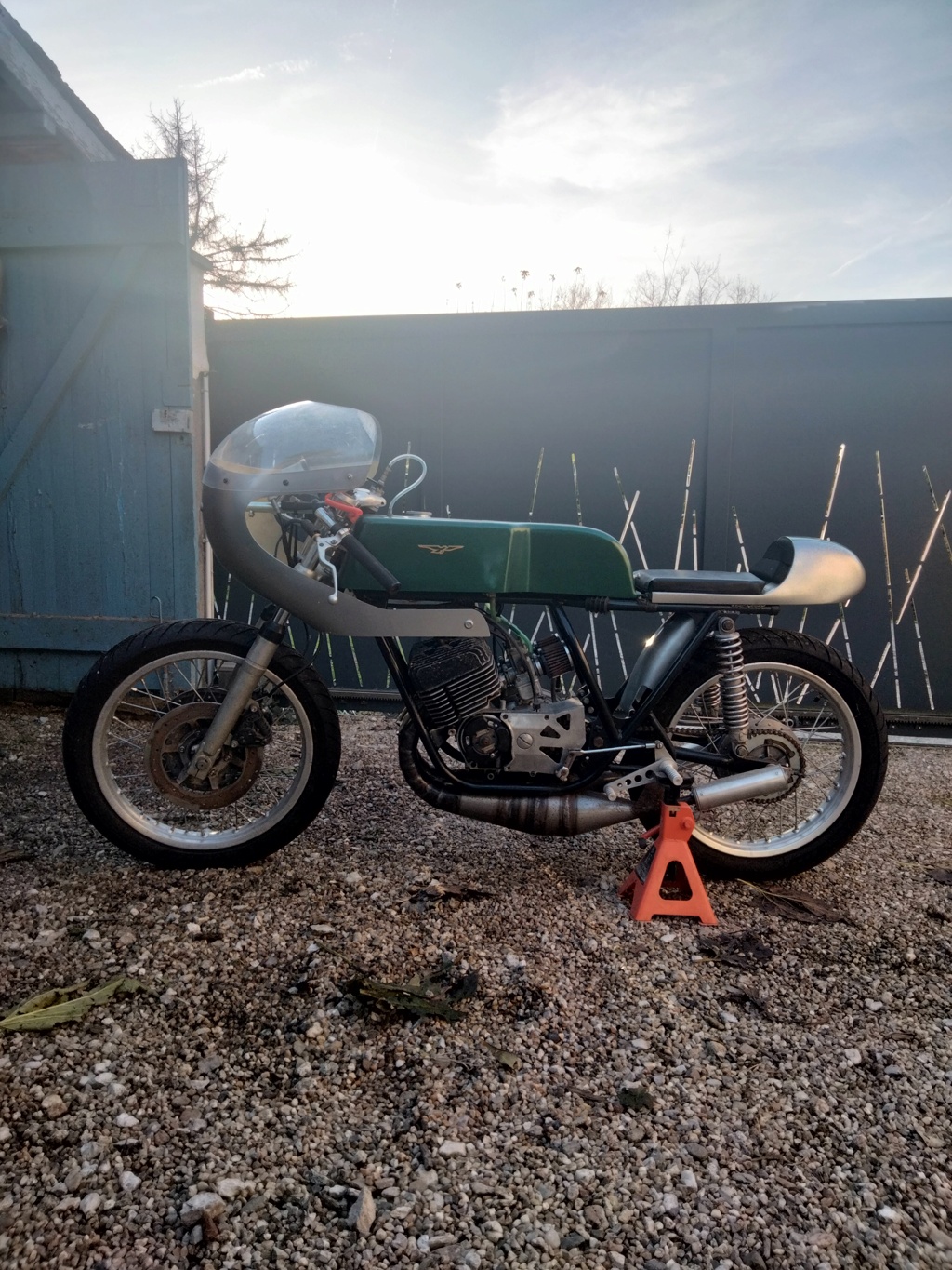

J'ai découpé le carénage intégral. La ligne est plus équilibrée et c'est plus pratique pour la mécanique.
Re: 250 TS Corsa
Bel équilibre visuel. Et manifestement la mécanique n'est pas en reste

J'aimerais monter des carbus plus gros, mais il faut que je fabrique des entretoises spéciales pour ça. Paraît il qu'on en trouve toutes faites, mais je n'ai rien vu encore sur le net.

Julien a écrit : 30 nov. 2024, 18:34
Jolie Bécane , mais pas trop bruyante sur route ?
(même si c'est pour un usage Piste)
La découpe du carénage va améliorer le refroidissement , Bravo !

Super mignonne comme ça, elle donne vraiment envie d'aller faire un tour ...mais pas trop loin ni trop longtemps vu l'angle des bracelets
En tous cas, bravo pour le travail !

Il me reste à retravailler un autre Carter côté allumage. Là l'allumage est complètement exposé.
